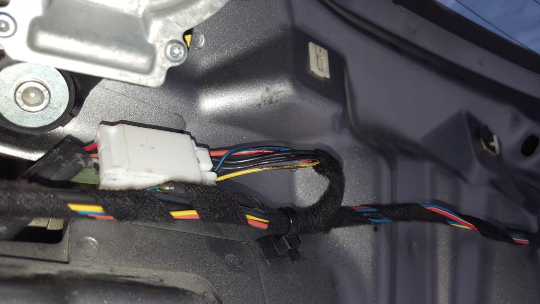

    No właśnie wszystko zdemontowane, 2 szt osłon w klapie i kawałeczek podsufitówki, no i wszystko ładnie. Izolacje ściągałem z przewodów i nic nie widać. Praktycznie od kostki leciałem aż do budy po żyłach, całość przewodów z gumowej osłony ściągnąłem do kabiny po wypięciu zapasu kabla w klapie i wszystko wyglądało dobrze.
    Przed godziną przed rozbieraniem zamek nie działał, a jak zaczynałem brać się za robotę to nagle się otworzyl. Rozkręcając i dłubiąc w przewodach sprawdzałem często pilotem czy działa, no i działał, a jak przestał to nic robione nie było, dotykałem ruszałem po kolei każdą żyłę.
    Jedynie co to mógłbym przewody które idą do kostki zamka w budzie przeciąć, wciągnąć nowe i sprawdzić czy będzie działać. Tylko do tego potrzebowałbym schematu. Po co tyle żył ( czarny i pomarańczowy do siłownika zamka, jeden rozdzielony do kostki zamka i do lampki w klapie, no i pozostają dwie żyły, pewnie informujące komp że klapa otwarta.

    Na zdjęciu jest widoczna złączka od zamka bagażnika, widoczne jest połączenie przewodów na zdjęciu, czy jest to fabryczne połączenie, przewód rozchodzi się na dwie żyły jeden do złączki zamka a drugi do lampki obok.

    Jesli po ruszaniu wiązkami zaczął działać to tym bardziej uszkodzona wiązka.
