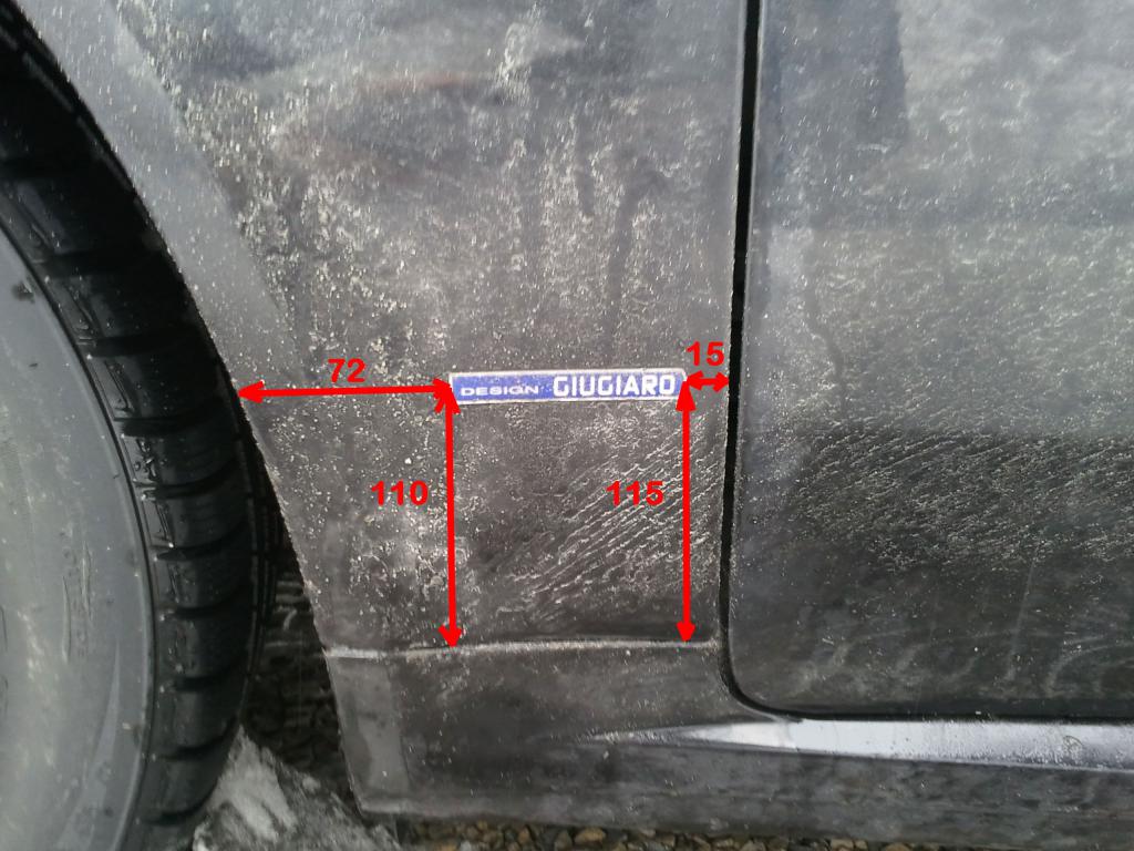

Czy ktoś mogłby zwymiarować miejsce, gdzie dokładnie mają być przyklejone te emblematy na błotnikach przednich?
W końcu zakupiłem ww, bo wkurzał mnie ich brak tyle że chciałbym przykleić dokładnie tam, gdzie były fabrycznie stąd pytanie.

tam jest takie delikatne przetłoczenie, nie mierzyłem linijką ale tak ok 3 cm nad tym przetłoczeniem :) co fabryka to fabryka wszystko musi byc na miejscu :D

Pionowo mniej więcej już wiem, w poziomie jak?
Witam
Może uda mi sie pomóc w temacie, dzisiaj z nudów wyskoczyłem na zewnątrz, cyknąłem fotkę telefonem i zrobiłem pomiary.
Bella brudna ale chyba da sie odczytać. Wyniki jak na foto podane w mm, z dołu mierzone od łączenia nadkola z progiem do środkowej części znaczka, po bokach jak widać na foto. Tak wygląda to u mnie na 99% nikt wcześniej przy tym nie majstrował, więc powinna być fabryka.
