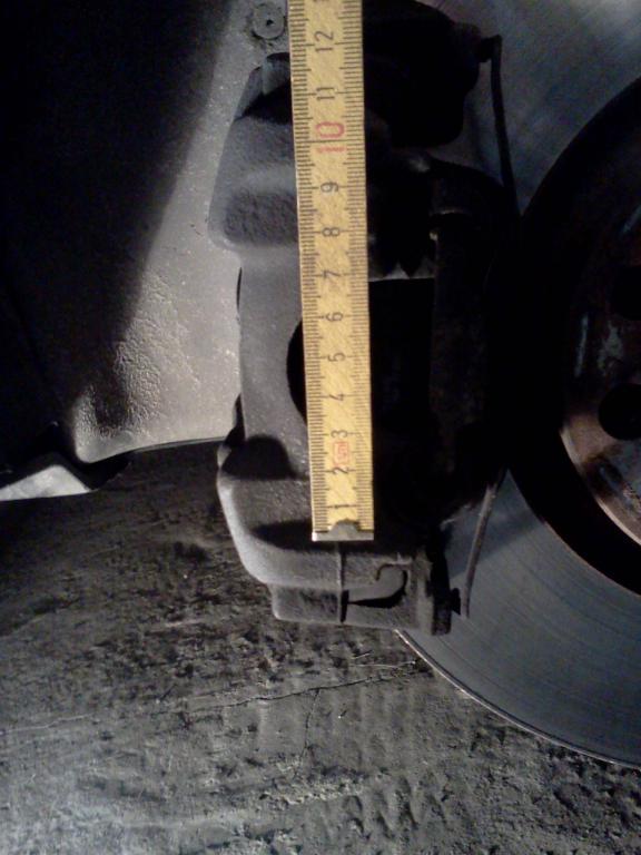

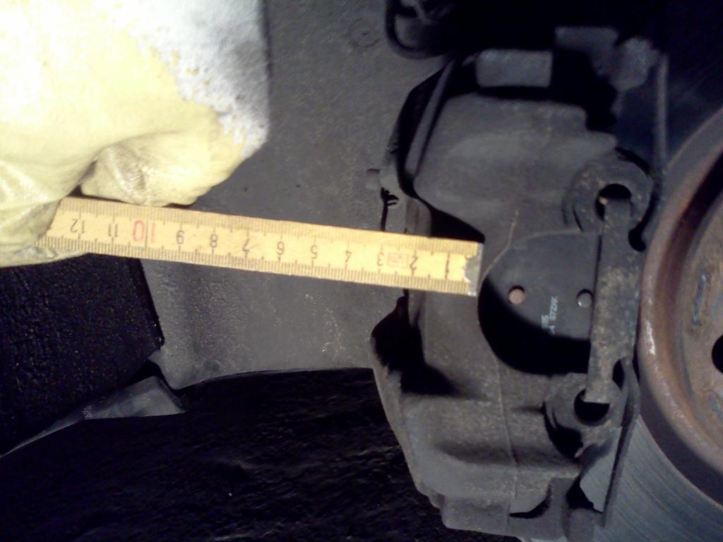

Witam. Przymierzałem dziś felgi od alfy 147 - 16/6.5/41.5 ET. Oryginalna felga to 18/8/41 ET. Felga za 16 jest za mała. Jednak zaciski to są takie szare wysokie z napisem Alfa Romeo.
Ostatnia edycja:
Przed liftem w przodzie były duże brembo a po lifcie małe. Innych nie znam. Ja w swoim polifcie założyłem oryginalne stalowe 16.
//Edit
Znalazłem jeszcze takie coś z jednego tematu
1. zacisk klasyczny 7,5" x 16" ET 34
2. zacisk czterotłoczkowy "mały" 7,5" x 16" ET 34
3. zacisk czterotłoczkowy "duży" 7,5" X 17" ET 41
Ostatnia edycja:
To jeszcze ostatnie pytanie, czy Koledzy wiecie czy mniejsze zaciski od Alfy po lifcie będą pasowały do mojej przed liftem? Doszedłem do wniosku, że jednak kupie nowe mniejsze zaciski do mojej alfy, a duże sprzedam na aukcji, abym mógł wstawić stalówki 16. I jeszcze jedno, nie mogę znaleźć nowych przednich zacisków na stronie intercars. Tylne zaciski są takie same jak przednie? Coś nie chce mi się wierzyć
Ostatnia edycja:
Serio chcesz wstawić gorsze zaciski, tylko po to żeby móc założyć badziewne stalowe felgi?
Tylne oczywiście są inne.
Co do wymiany przednich zacisków. Jeśli masz duże Brembo to tak, możesz zamontować małe Brembo. Tylko nie wiem, życie nie będziesz też musiał wymienić tarczy na 305 mm. Generalnie moim zdaniem szkoda zachodu i pieniędzy, lepiej tą kwotę dołożyć do zestawu felg 17".
Jak dla mnie pojscie w ta strone delikatnie mowiac bezsensowne...alfa nie ma rewelacyjnych hamulcy a Ty jeszcze chcesz je pogorszyc zeby stalowki wlozyc...tak jak kolega pisal to za ta kwote kupujesz nowe turbiny 17 (koszt kolo 1600-1700 zl za nowe) i auto wyglada, hamuje i nic nie kombinujesz...oczywiscie Twoja decyzja...to tylko moja opinia.pozdrawiam

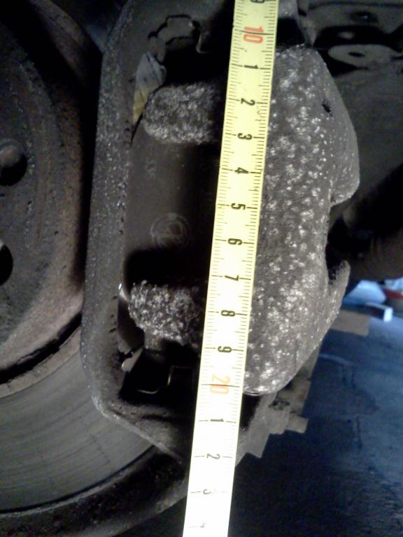

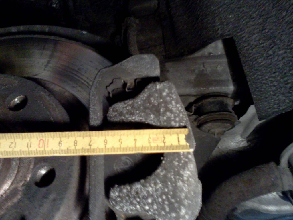

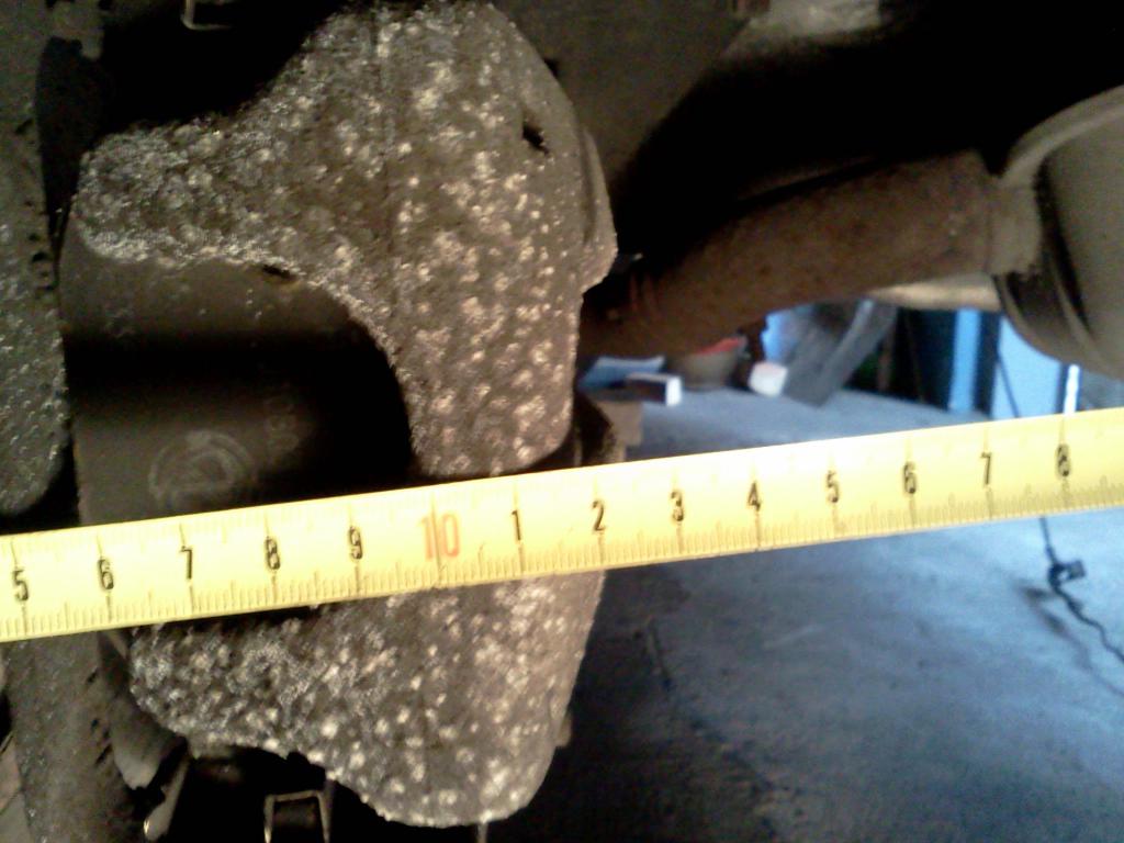

Witam, mój tylny zacisk w Alfie z 2006 roku nadaje się do wymiany . Teraz mam do Was pytanie , czy można brać w ciemno z jakiejkolwiek alfy 159 czy te przed liftem są inne ? Pozdrawiam
Wysłane z mojego Redmi Note 7 przy użyciu Tapatalka
Tylne zaciski są takie same. Jarzma dla wersji z tarczami wentylowanymi są szersze (2.4, 3.2, nie pamiętam czy TBi też).
Tak tylne mają 38 lub 41
U mnie siedzi zwykła tarcza czyli pewnie będą te węższe .
