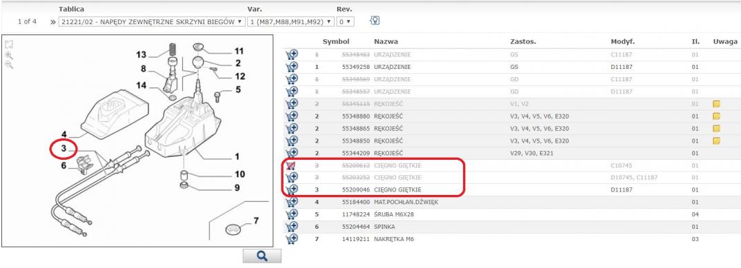

    zacznijmy od tego co mówi EPER:
Nazwa:	eper.jpg
Rozmiar:	49.0 KB

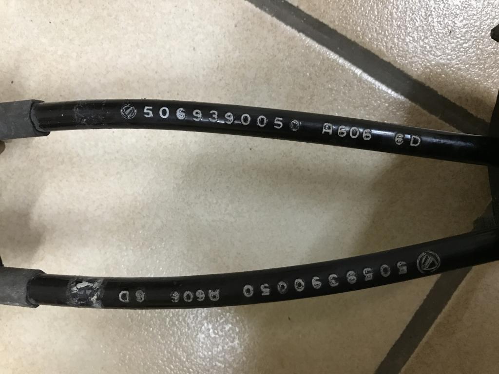

    Okazuje się, że [notranslate]Alfa[/notranslate] mieszała trochę przy linkach zmiany biegów i to 3 razy. Ostatnim poprawionym rozwiązaniem jest numer części 55209046 - i próżno tego numeru szukać na linkach... Zazwyczaj występują tam dwa numery na każdej z linek osobno tak jak widać tutaj:
Nazwa:	IMG_1415.jpg
Rozmiar:	83.8 KB

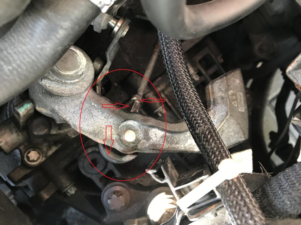

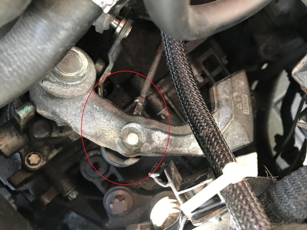

    Zaczynamy od zlokalizowania końcówki cięgna:
Nazwa:	IMG_1408.jpg
Rozmiar:	102.6 KB

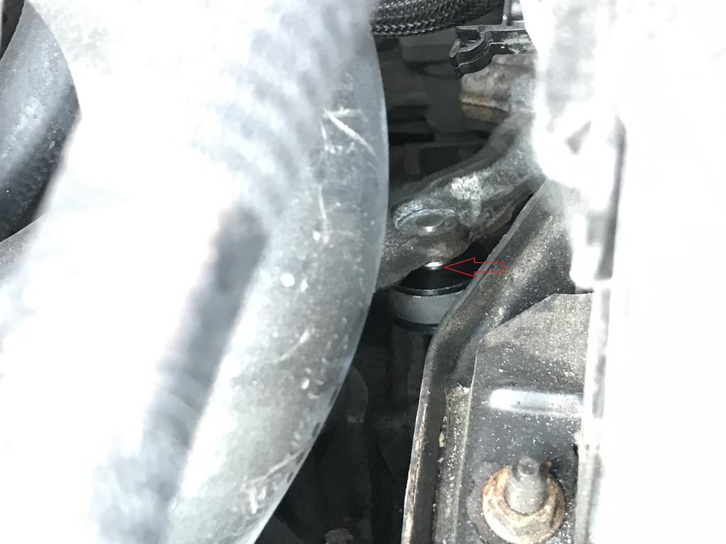

    Całe cięgno można poruszać w przód i w tył. Polecam przesunąć w skrajne położenia aby ułatwić sobie wykręcenie nakrętki kluczem płaskim 10 (przyda się drugi taki sam klucz).
    Jeden klucz na końcówkę drugi na śrubę i odkontrowujemy nakrętkę. Następnie należy wybić cięgno w dół tak aby zeszło z metalowego trzpienia. Końcówka posiada gwint, nakręca się ją na linkę a następnie kontruje nakrętką od drugiej strony.

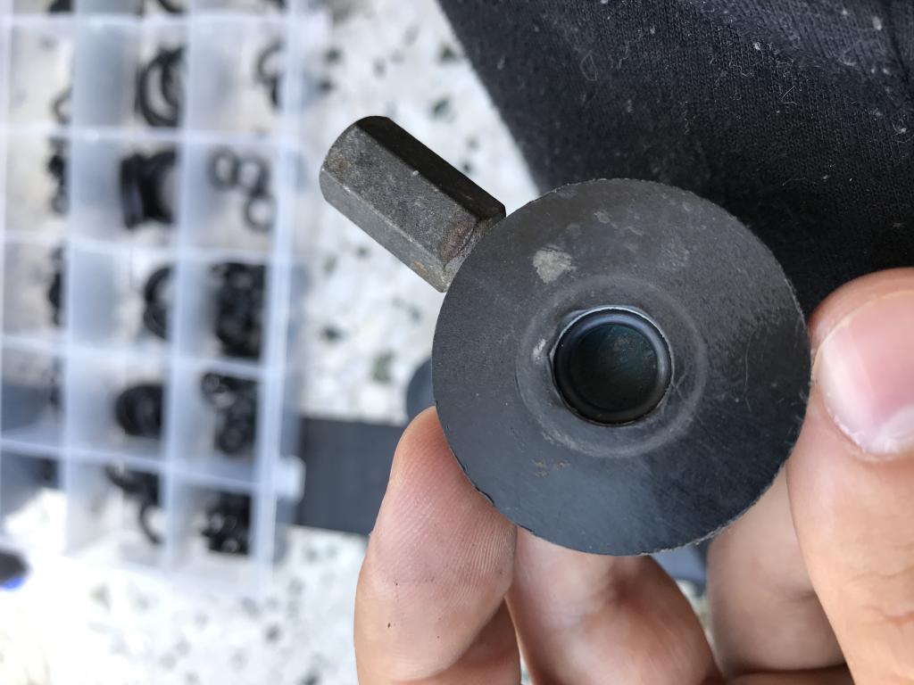

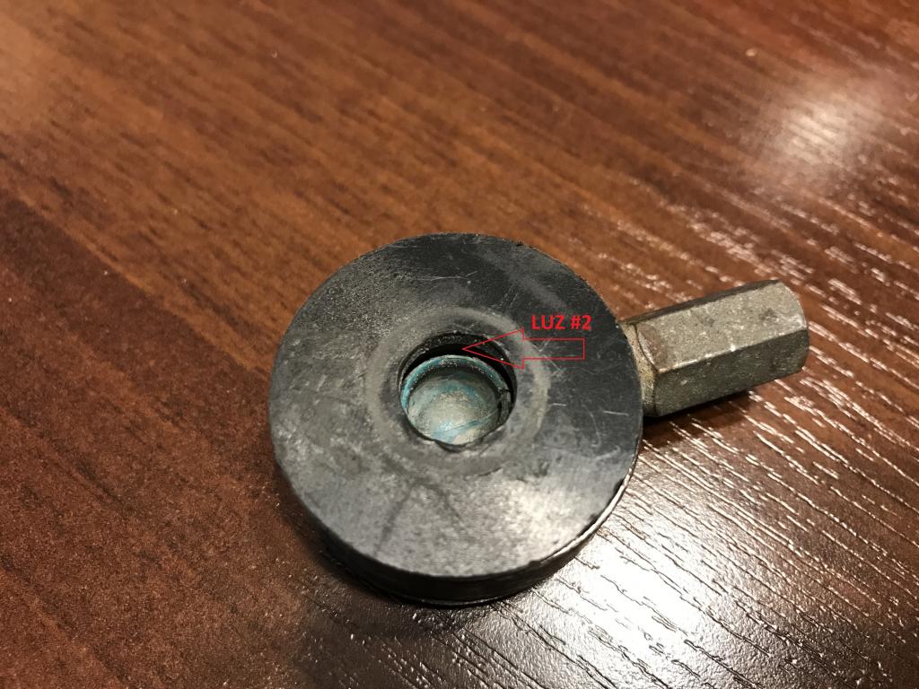

    Regeneracja końcówki:

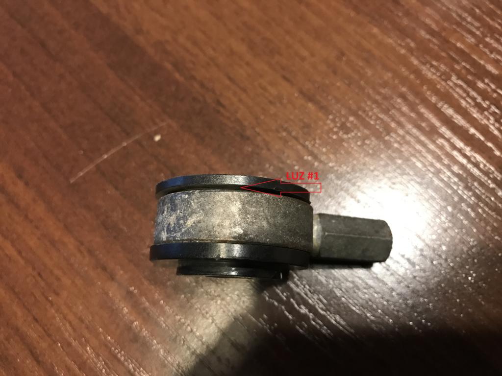

    Końcówka po wyciągnięciu wygląda następująco. Zajmiemy się skasowaniem tych luzów:
Nazwa:	IMG_1414.jpg
Rozmiar:	80.9 KB
ID:	235751Kliknij obrazek, aby uzyskać większą wersję
Nazwa:	IMG_1413.jpg
Rozmiar:	131.7 KB

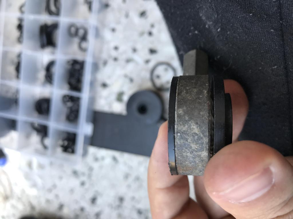

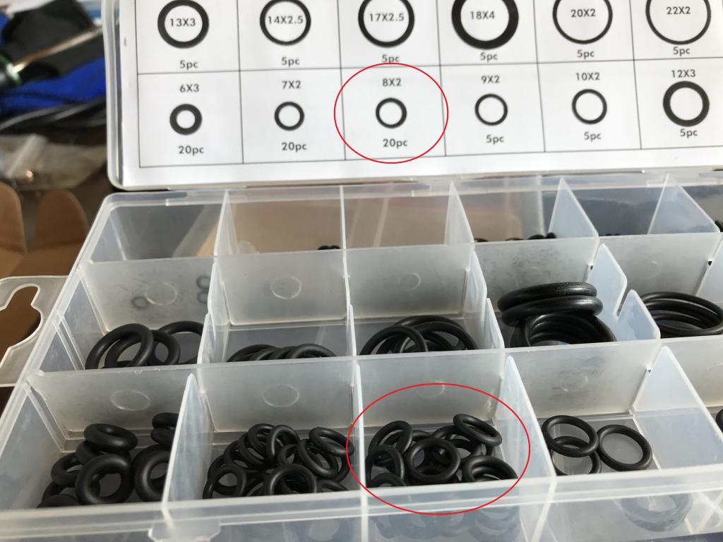

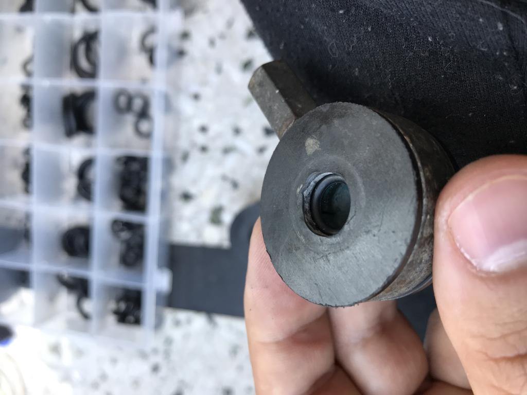

    Do skasowania luzu #2 użyłem oringa 8x2. Dzięki temu jak końcówka nakładana jest na metalowy trzpień, przeskakuje przez oring i blokuje jego wypadnięcie/wyślizgnięcie się.
    Przy okazji nie radzę stosować tam żadnych smarowań. Trzpień ma być suchy czysty. Przy posmarowaniu trzpienia jakimkolwiek smarem - będzie on bardzo łatwo wchodził ale również wychodził - co jest złe bo grozi wypadnięciem. Polecam również nałożyć taki sam oring bezpośrednio na trzpień, dzięki temu końcówka będzie amortyzowała trzpień wewnątrz i od zewnątrz.
Nazwa:	IMG_1412.jpg
Rozmiar:	87.0 KB
ID:	235753Kliknij obrazek, aby uzyskać większą wersję
Nazwa:	IMG_1401.jpg
Rozmiar:	69.8 KB
ID:	235746Kliknij obrazek, aby uzyskać większą wersję
Nazwa:	IMG_1402.jpg
Rozmiar:	74.4 KB
    Ze skasowaniem luzu #1 użyłem oringa 22x2. Na początku użyłem zwykłej gumki recepturki którą wcisnąłem w ten luz i zakręcałem w koło tak aż całkiem schowa się w szpare.
    Jednak uznałem tą metodę za rozwiązanie "tyrtytkowe" i zdecydowałem się na oring. (zdjęcie jest tylko z gumką, tak jak pisałem zalecam oring)

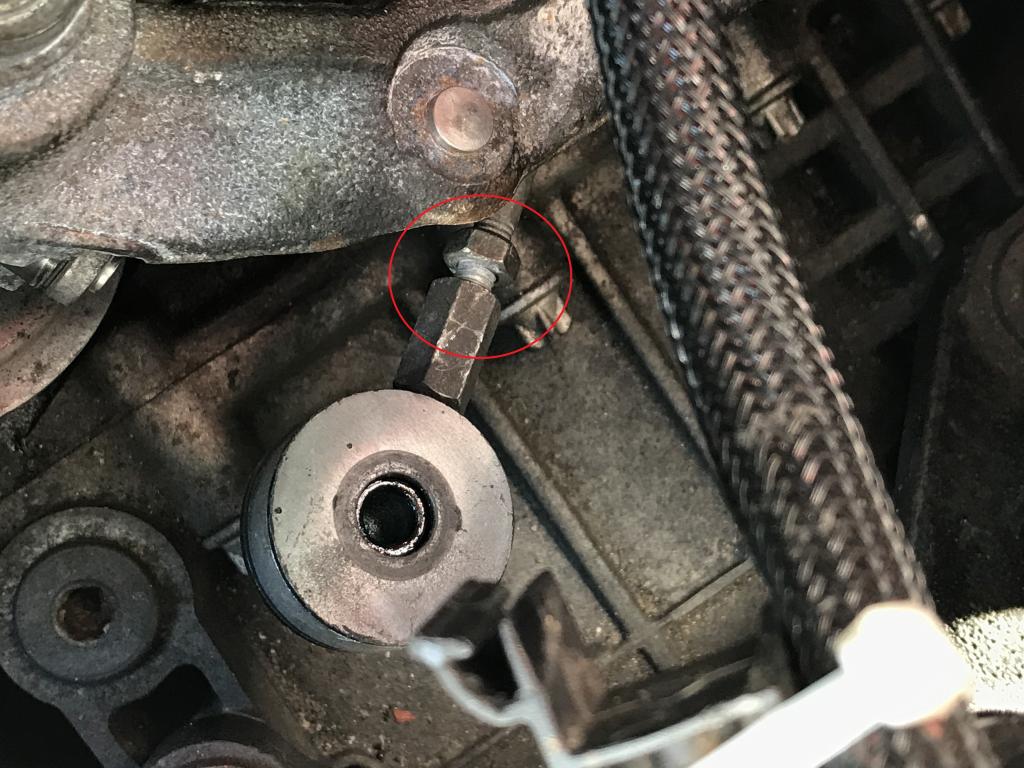

    Zakładamy zregenerowaną końcówkę, kontrujemy nakrętką używając 2x klucza płaskiego 10. Następnie cofamy całe cięgno i wciskamy końcówkę na trzpień.
    Po całej operacji wygląda to tak jak poniżej. Jeden z oringów jest niewidoczny w środku, natomiast drugi jak widać na zdjęciu amortyzuje końcówkę.
