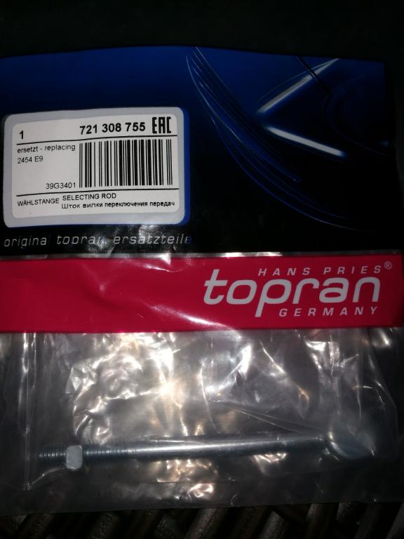

Kupiłem jakiś zestaw naprawczy Proteggio ale wali drążkiem na 1 i 5 biegu. Zamówiłem od GP. Mam nadzieję, że będzie tak jak było na Ori. Jak założę to dam znac
Nie kupuj tel końcówki kup linke od Grande Punto

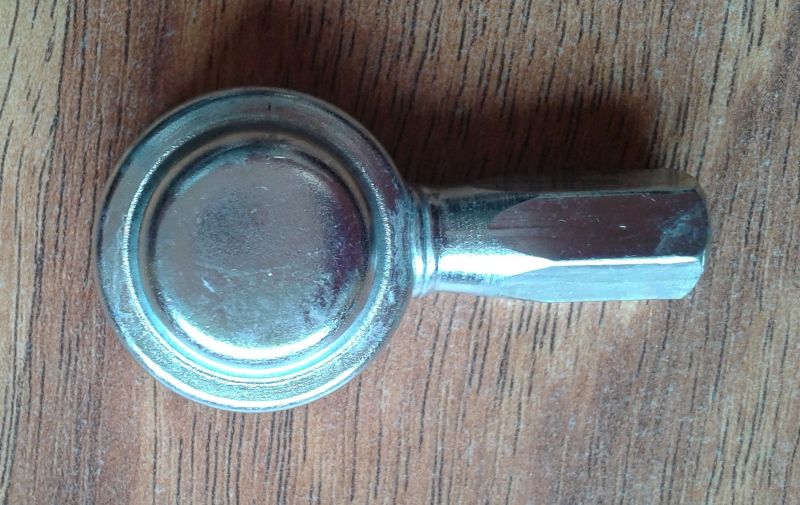

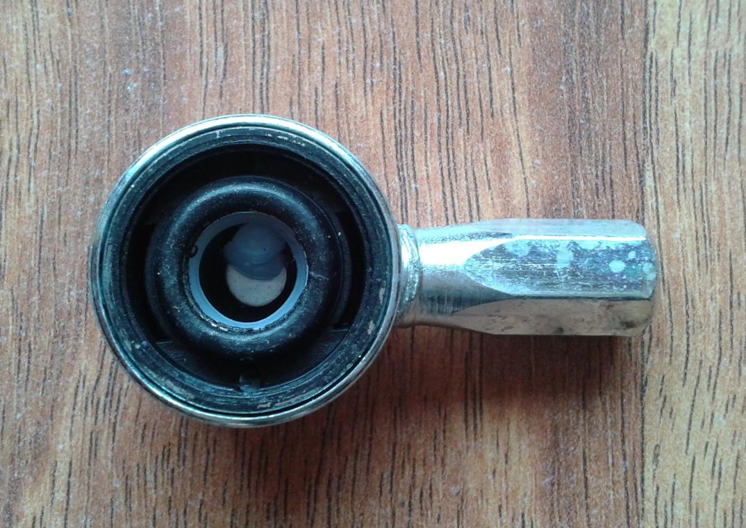

Dla potomnych zdjęcia końcówek. 20211027_155603.jpg20211027_155623.jpg20211027_155632.jpg20211027_155650.jpg

Dla potomnych zdjęcia końcówek. Pokaż załącznik 281211Pokaż załącznik 281212Pokaż załącznik 281213Pokaż załącznik 281214
Dobrze, że zrobiłeś fotki. Ja nie miałem jak bo mechanik mi to wymieniał

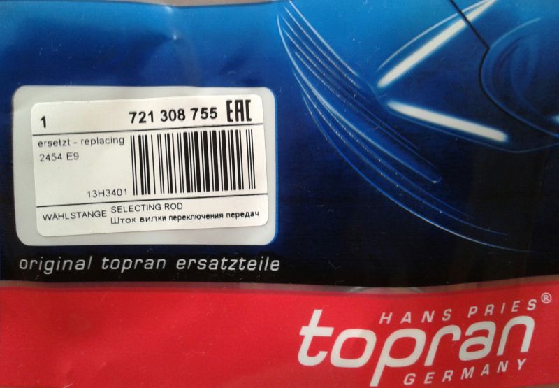

Odkopuje temat ale mi też spadła ostatnio i sobie poradziłem dzięki TOPRAN 721308. Drążek trochę drga, szczególnie na 4 i na 6, ale poza tym jest gitara. Polecam.
Topran to lipa. Tylko linka z fiata grande punto gdzie jest ta sama końcówka. Kupiłem i szybko zmienialem

Założyłem TOPRAN i przy hamowaniu silnikiem na 3 biegu drążek wpadał w duże drgania. Założyłem wczoraj OEM końcówkę z Punto. Jest dużo lepiej ale również przy hamowaniu silnikiem drążek drzy. Zdecydowanie mniej ale jednak. Kombinowałem z 3 pozycjami wkręcenia go na końcówkę ale jedyna zmiana to zakres, w których wpadał w drgania. Za każdym razem przeprowadzałem również regulację linek. Stara końcówka miała spory luz więc też kompensowała lepiej zużycie łap silnika czy skrzyni biegów.
