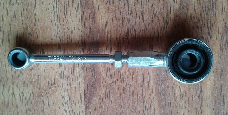

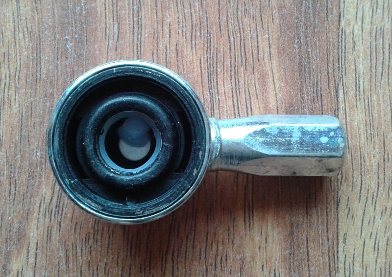

    Witam.
    W moim przypadku również oryginalne cięgno zmiany biegów dokończyło żywota. Po zapoznaniu się z w/w wątkiem (wszystkim dzięki - parę stówek w kieszeni) zakupiłem cięgno zmiany biegów do citroena/peugeota (koszt 32zł). Pasuje idealnie. Oczywiście po wymianie dokonałem serwisowej regulacji linek zmiany biegów. Samo cięgno przykręciłem na linkę bez nakrętki kontrującej. Wszystko chodzi idealnie, żadnych wibracji itp.
    Pozdrawiam.
    Załącznik 246904
    Załącznik 246905
    Załącznik 246906
    Załącznik 246907
    Rytom dzięki wielkie za poradę, niestety też spotkał mnie problem z tym elementem.
    Kupiłem dokładnie taką cześć jak Ty i wszystko hula od 1000 km bez problemów
