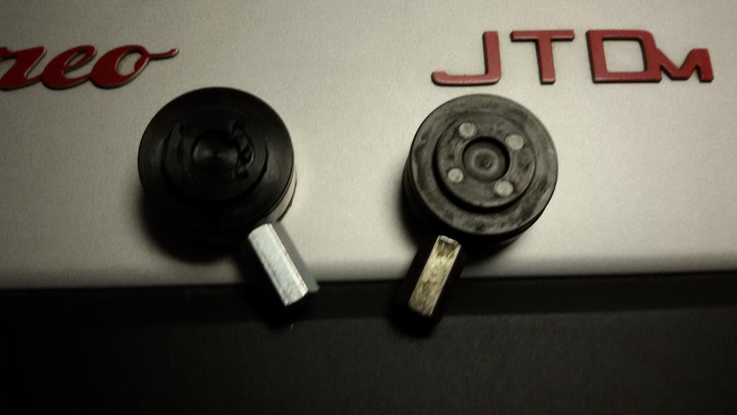

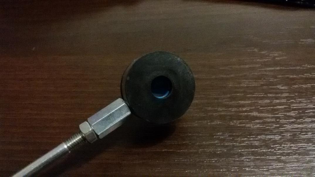

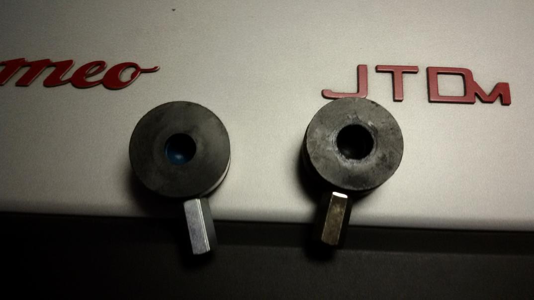

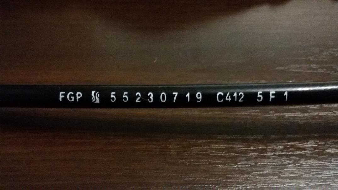

    Cytat Napisał MaRo Zobacz post
    (...) znalazłem alternatywę aby przywrócić sprawę do porządku w bardziej rozsądnych pieniądzach.
    Linka biegów z Grande Punto o numerze OE 55230719 lub 55199874, posiada identyczną końcówkę jak w linkach w naszych alfach a linkę można znaleźć za ok 100zł co jest ceną sporo lepsza jak za kupno linek dedykowanych do alfy. Jest też zamiennik z Linexa o numerze 14.44.22 ale tam po zdjęciach ta końcówka trochę inaczej wygląda i nie wiem jak to się będzie sprawować.
    Załącznik 208531Załącznik 208532Załącznik 208533Załącznik 208534
    Zamontowane i działa wszystko jak należy, lewarek nie wibruje nie odskakuje no i najważniejsze mamy element fabrycznie nowy a nie jak w przypadku kupna uzywanych linek od alfy nie wiadomo na co się trafi.
    Potwierdzam ww. info. Ja linkę zamówiłem tutaj: http://www.aldar-czesci.pl/product-p...IE13-MJTD.html
    Wystarczy odkręcić starą końcówkę i wkręcić nową. Zostawiłem starą nakrętkę kontrującą dokładnie tak jak była i po dokręceniu nowej końcówki wszystko śmiga, żadnych drgań, wibracji itp
    MaRo, dzięki!
