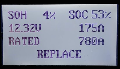

    Dzisiaj po włożeniu kluczyka do stacyjki doszły jeszcze komunikaty o ASR i ABS. Wymieniłem aku. Stan poprzedniego:
Nazwa:	stan_aku.png
Rozmiar:	137.1 KB
    Stary to był, tak jak mówiłem Bosch S5 77Ah 780A / nowy: ARCTICA 100Ah 800A. Zmieścił się, klemy "schodzą" na jego wysokość bez problemu, tylko trzeba od góry pod mocowanie coś podłożyć, bo jest ok. 3cm niższy. Stary po wyciągnięciu okazało się, że miał 5 lat, więc akurat... BTW w razie potrzeby mam do polecenia gościa, który przyjeżdza z różnymi typami aku na pace i pomaga / wymienia / wystawia rachunek i gwarancję na miejscu, w którym akurat wam się rozkraczyło auto na terenie Wrocławia.
    Odpalił elegancko, błędów brak, ale prawdopodobnie nie była to przyczyna źródłowa. Po zmierzeniu miernikiem napięcia podczas pracy silnika pokazywało między 12-13V. Generalnie od 13 spadało w dół przez kilka sekund. Jak wkręcałem na obroty wzrastało. Po chwili kręcenia utrzymywało się na poziomie ok. 13V. Po przejechaniu 10 km na wysokich obrotach (spalanie 15l bleh) i zaparkowaniu auta napięcie przy pracy silnika wynosiło już powtarzalnie 14.05V - książkowo, bez względu na odbiorniki w środku auta (bose na maxa) i światła/ich brak. Całe szczęście, że nie zabrałem się na hurr durr za świece.
