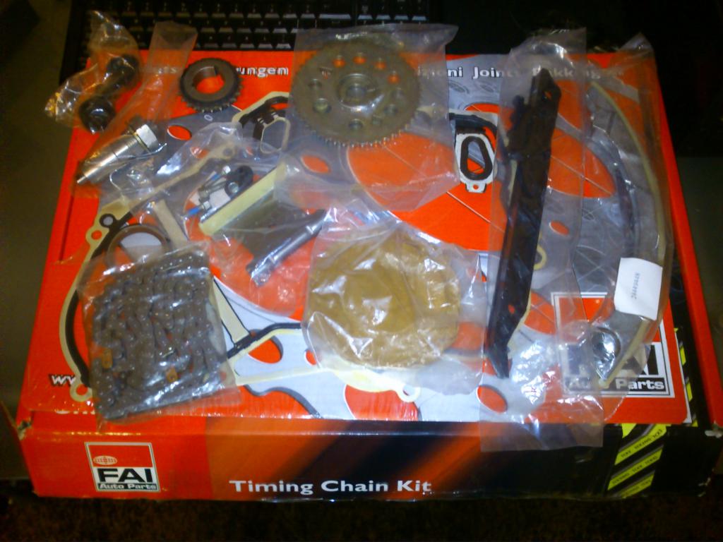

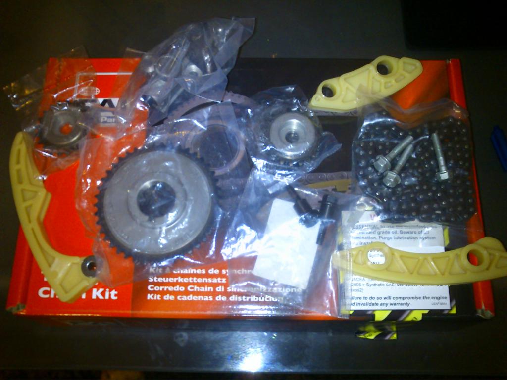

    Witam,
    Obiecałem i słowa dotrzymuję. Mam nadzieję , że przyda się to przyszłym właścicielom JTS -ów.
    Części udało mi się załatwić za 1500 PLN, a robocizna kosztowała 800.
    Jest to zestaw firmy FAI , do Opla z silnikiem 2.2 16V.
    Rozrząd jest prawie taki sam. Prawie , bo w alfie są zmienne fazy rozrządu i duże koła zębate są z wariatorami , jak mi to wyjaśniał mechanik.
    W jednym ślizgu nie pasują też otwory, ale zawsze można założyć stary. U mnie jeszcze był w bardzo dobrym stanie.
    Zdjęcia przestawiają rzeczony rozrząd.

    Wiesz ktory slizgacz zawsze mozna kupic od alfy co do tych kol to czy wymieniales kola zebate wszystkie? Czy wymieniales tez ten drugi lancuch?
  4. #94
    08 2012
    AR 159 1.9 JTS
    30
    Wymieniałem wszystkie koła zębate i obydwa łańcuchy. Zostały założone prawie wszystkie części widoczne na zdjęciach. Poza tymi co opisałem wcześniej.
    Zostały wymienione też obydwa elektrozawory. Oryginały z ASO. Koszt niecałe 700 PLN. Po rabacie 10%.

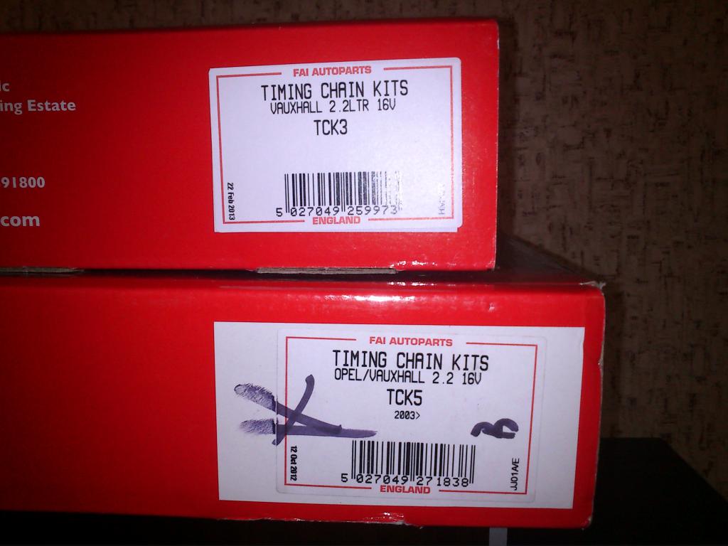

    1. Proszę autora o zmianę tematu postu bo jak widać 1.9 też szukają odpowiedzi
    Główne elementy podczas wymiany rozrządu 1.9 2.2 JTS użyję zamienników ze względu na koszty:
    1 Kit łańcucha rozrządu FAI TCK120 koszt ok 1000zł
    Załącznik 103871
    2. Kit łańcucha rozrządu FAI TCK3 koszt ok 600zł
    Załącznik 103872
    3. 2szt elektrozawory zmiennych faz oryginał (bo chyba nie ma zamienników) nr kat. 71753148 71753274 koszt ok 800zl
    Załącznik 103875
