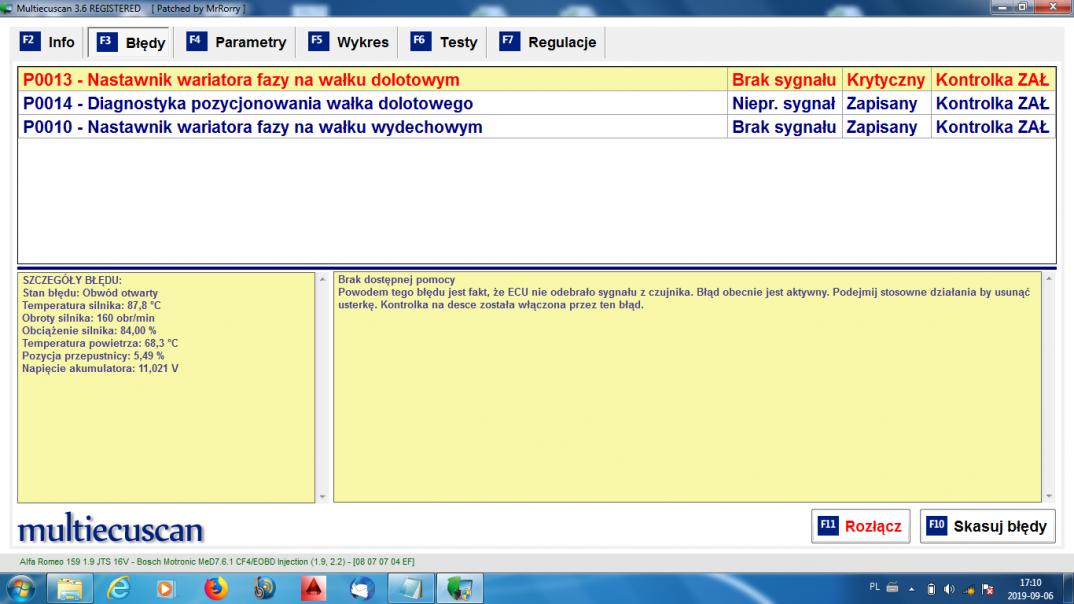

    Taki zestaw błędów. Kliknij obrazek, aby uzyskać większą wersję
Nazwa:	jts.jpg
Rozmiar:	84.2 KB
    Po umyciu silnika. Ktoś sie spotkał z tym ? elektrozawory do wymiany ?
    po skasowaniu błędów i opaleniu 4 krotnym czysto w ECU

    Raczej "coś" zalałeś....mnie jakoś na przełomie czerwca/lipca wyskakiwał p0014 na wydechowym i oczywiście moc spadła w dolnym zakresie, check świecił. Myślałem, że łańcuch itd...wziąłem cx-80 popsikałem wszystkie wtyczki, elektrozawory x2 i te 2 czujniki z prawej po kopułą, moc wróciła i zero błędów od tego czasu zrobiłem 2tyś kilometrów. Także z wymianą się wstrzymaj

    Witam, czyściłem, psikałem i nic.
    Posiada któryś z Was używany elektrozawór od wałka dolotowego w dobrej cenie ?

    Zgłupiałem P0013 i P0014 oznacza (wg MES) wałka dolotowego a często spotykam sie na forum że to błędy wałka wydechowego.
    Jak to w końcu jest?

    Wymieniony elektrozawór na dolocie i puki co cisza z błędami .
    Okazało się że mycie silnika nie miało nic wspólnego z zaworem. Zawór się lekko posypał. Brakowało oringa (tulejki) na sprężynie.

    Witam, jestem nowym użytkownikiem i bardzo proszę o pomoc, posiadam swój samochód od października 2018 i przez cały czas pracuje świetnie ale od jakiegoś czasu sporadycznie zapalała się kontrola check engine i wyskoczyły błędy p0013 p1300 wczoraj mechanik usunął p1300 ale p0013 na pewno znowu się pojawi i dojdzie do tego p0014 , bardzo chciałbym wiedzieć jakie podjąć kroki dalej ponieważ za wymianę całego rozrządu wraz z robocizną liczą nawet do 8500 tys zł.

    Błąd dotyczy wałka wydechowego. Najczęściej przyczyną jest uszkodzony elektrozawór. Komplet oryginalnych zaworów można kupić za 300-400 zł, wymiana 15 minut pod blokiem.
