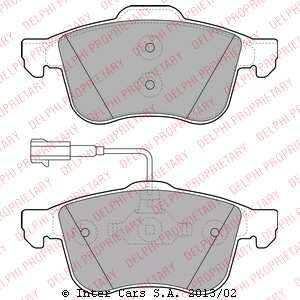

no właśnie niewiem czy to bo ja kupiłem niedawno alfe i były tam nowe klocki wsadzone ale nie ma tych blaszek i niewiem jak to wygląda a klocki dzwonią mi.
Ostatnia edycja:
To są klocki przód wersja standard.
Do tych klocków są tylko sprężynki. Też do dostania w Lewian_pl.
