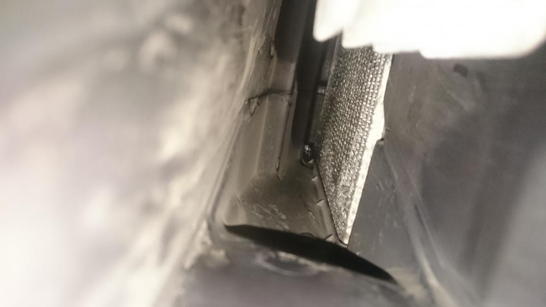

    Odgrzebuję temat. Szukam sposobu na porządne odgrzybienie klimatyzacji. Ozonowanie sobie zostawiam na wiosnę, teraz chciałem użyć Wurtha. Zacząłem szukać dojścia do parownika, niestety poprzez filtr przeciwpyłkowy nie da się dostać do parownika. Na drodze staje wentylator. Dopiero wyjęcie wentylatora umożliwiło teoretyczne dojście do parownika. Teoretyczne, bo dojście jest bardzo trudne, od dołu, od strony pasażera, jeden wąski kanał, bez możliwości manewrowania. Rurka Wurtha niestety nie chce się słuchać i dotrzeć do tego miejsca. Na zdjęciu widać, że został spryskany tylko częściowo.
    Stąd pytanie – czy jest jakiś prostszy sposób na dojście do parownika? Czy odgrzybianie parownika ma w ogóle sens? I czy to na zdjęciu poniżej to na pewno parownik?

    Na stronie wurtha (czy też innego producenta środków) znalazłem instrukcję, która mówi, że należy wykręcić czujnik temperatury (z tego co pamiętam od strony kierowcy) i tam wypsikać puszkę odgrzybiacza. Ja tak zrobiłem i wszystko było OK.

    Udało mi się spryskać bezpośrednio parownik przez przywiązanie rurki Wurtha do drutu, którym łatwiej mi się operowało niż samą rurką. Coś tam popsikałem, dodatkowo napsikałem Wurthem przez odpływ wody, który namierzyłem dość blisko ściany grodziowej, po stronie pasażera, w środkowym tunelu. Porobiłem zdjęcia, później to jakoś przygotuję i zamieszczę tutaj. Zobaczymy za kilka tygodni czy ten Wurth jest coś warty, czy szukać czegoś innego.

    Niestety Wurth niewiele pomógł, dalej pozostawał dziwny obcy zapach przy włączaniu i przy wyłączaniu klimatyzacji. Teraz skusiłem się na zabieg przy użyciu środka Tunap i jest poprawa. Aplikowane było też na parownik i też bezpośrednio przez otwór po wyjętym wentylatorze.

    Jeżeli nie pomaga ozonowanie i stosowanie różnego rodzaju preparatów to niestety pomoże tylko i wyłącznie demontaż modułu klimatyzacji, wyjęcie parownika i jego czyszczenie.
    Walczyłem z tym problemem dosyć długo stosując różnego rodzaju preparaty do odgrzybiania, co spowodowało, że tapicerka przeszła tymi zapachami i " śmierdziało" gorzej niż z klimy.
    Skończyło się na praniu całej tapicerki.
    Najlepiej sprawdzało się ozonowanie, ale niestety na krótka i nieprzyjemny zapach z klimy zaraz po uruchomieniu silnika powracał ponownie.
    Skończyło się na tym, że wyciągnąłem cały moduł klimatyzacji, z niego parownik i ujrzałem przyczynę problemu. W kanałach parownika było mnóstwo małych kawałków liści i nasion brzozy oraz białej pleśni, grzybni. Poprzedni właściciel musiał prawdopodobnie samochód parkować pod drzewami.
    Dwie godziny moczenia, płukania, czyszczenia i parownik jak nowy. Po złożeniu całości, zamontowaniu i uruchomieniu problem znikł, żadnego smrodu z klimy.
