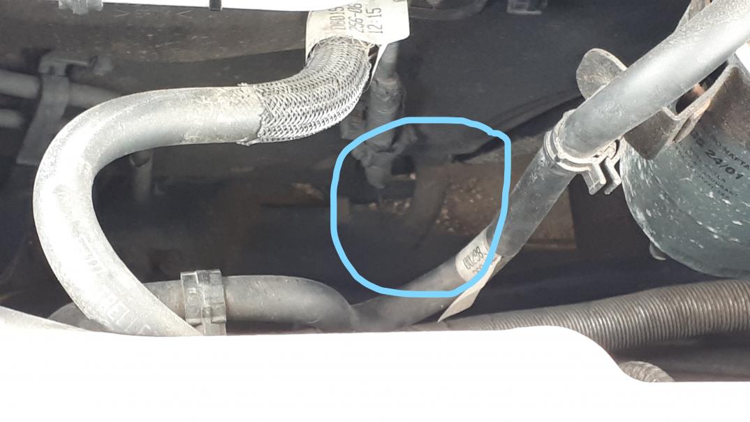

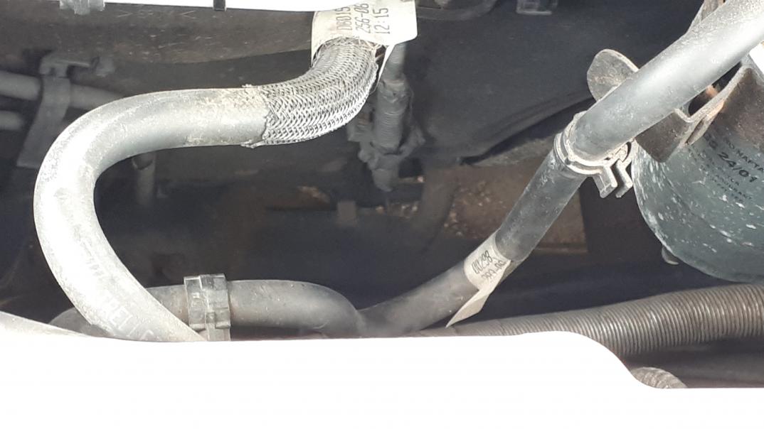

    Czy wie ktoś, gdzie znajduje się odpływ wody z parownika klimatyzacji? Czy to ta gumowa krótka rurka, za silnikiem wychodząca ze ściany grodziowej?
Nazwa:	IMG_2241.jpg
Rozmiar:	106.1 KB
    Przy włączonej klimatyzacji i nawiewie w aucie dmucha z niej powietrze.
    Chciałbym w ten sposób spryskać kanał powietrzny środkiem do odgrzybiania klimy.
Nazwa:	IMG_2241.jpg
Rozmiar:	105.0 KB

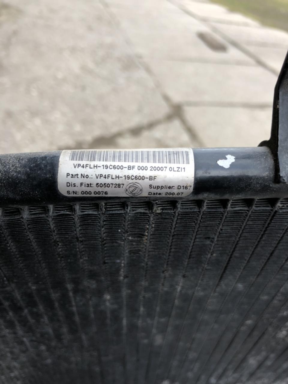

    Kto był producentem skraplaczy na pierwszy montaż?
    Pozdrawiam
  3. #43
    04 2018
    Gdynia
    Alfa Romeo 159 2.4
    18
    Z tego co wygooglałem to Visteon

    Cytat Napisał Imperior Zobacz post
Nazwa:	IMG_2241.jpg
Rozmiar:	106.1 KB
    Odpowiem sam sobie: tak, na zdjęciu to odpływ wody z klimatyzacji.
    Pozdrawiam.

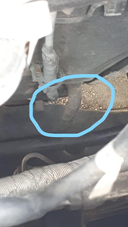

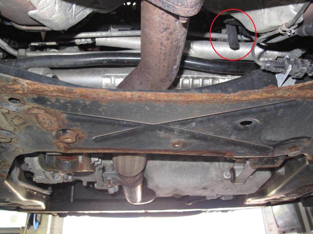

    Czy to jest ta rurka odprowadzająca wodę z klimatyzacji? Zdjęcia zrobione od przodu. Rurka znajduje się mniej więcej na środku ściany grodziowej ale dostać się można do niej od strony pasażera na wyciągniecie ręki, za silnikiem, ma długość około 10 cm.

    Na wyłączonej. Ale czy to rurka jak na zdjęciach powyżej?
