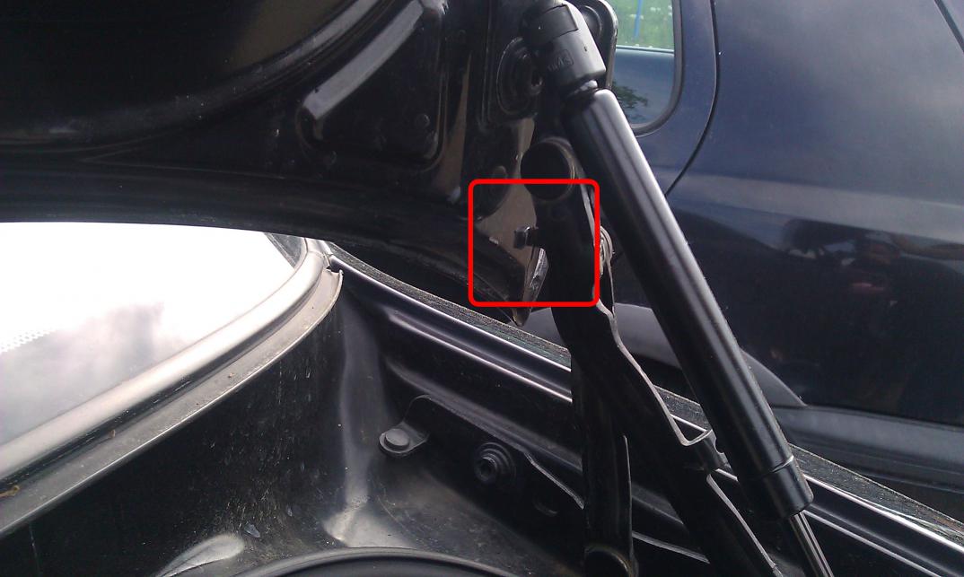

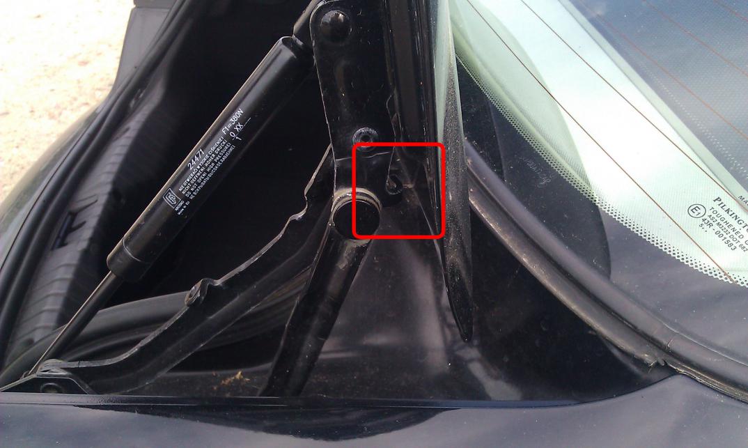

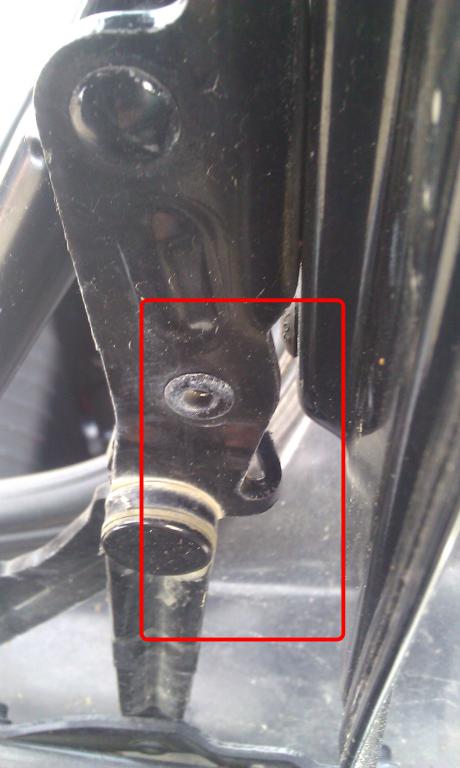

    Heja,
    Mam pewien problem z tylną klapą bagażnika w sedanie (AR 159)... mianowicie coś tam jest nie tak lub czegoś brakuje. Co chwile roztrzaskują mi się mocowania siłowników klapy, a gdy to się stanie to wtedy klapa uderza o tylną szybę i robi się niebezpiecznie. Po kolejnym razie zaciekawiło mnie to i przyjrzałem się temu z bliska. Ponieważ nie mam porównania do innej alfy 159, a w serwisie u nas nie ma co liczyć na pomoc muszę o pomoc prosić was. Poniżej umieszczam zdjęcia z zawiasów odpowiadających za otwieranie klapy. Wydaje mi się, że w polu którym zaznaczyłem na czerwono powinno coś się znajdować (np. jakieś gumowe odbojniki czy coś), inaczej klapa z całym impetem uderza w blaszane ograniczniki, które z czasem się wyginają i wtedy klapa niszczy plastikowe mocowania siłowników i zatrzymuje się na tylnej szybie (co grozi jej zbiciem). Czy możecie sprawdzić jak to wygląda u was? Może macie możliwość zrobienia zdjęcia? I kolejne pytanie jeżeli tam powinny być jakieś odbojniki to gdzie je można dostać? W serwisie proponowali mi całe zawiasy - co jest bez sensu...

    Wydaje mi się, że nie ma tam żadnych gumowych odbojników, przynajmniej u mnie nie było. Poprostu delikatnie trzeba otwierać, ja już się przyzwyczaiłem.

    U mnie odbojników nigdy nie było. Wygląda to dokładnie tak samo jak na zdjęciach powyżej i oczywiście z czasem, metal ten się odgiął i klapę trzeba otwierać ostrożniej. Możesz ten metal zagiąć z powrotem żeby blokował klapę, ale nie będzie to łatwe bo jest bardzo twardy. Ewentualnie można by dokupić jakieś gumki i odpowiednio je tam zainstalować. Może takie rozwiązanie by się sprawdziło.

    WOW... spodziewałem się że u mnie czegoś brak, a tu wychodzi na to że 159 po prostu tak m Hmm, tyle tylko że te bolce (ograniczniki) po jakimś czasie otwierania się wyginają i wtedy łatwo można sobie rozbić tylną szybę (wiem bo już raz je zaginałem i długo nie musiałem czekać). Nooo zaskoczyliście mnie, a w sumie to projektant alfy mnie zaskoczył - bo nawet w 20 letniej calibrze można bagażnik otworzyć i puścić, a w nowych AR 159 wychodzi na to że nie i trzeba jak z jajkiem

    U siebie otwieram i nic nie wali o szybę.

    Coś musi u Ciebie być nie tak. ja nie mam takiego problemu....
    Ogarnij kogoś ze 159 i porównaj... może jakiś zlot albo komis...

    coś jest raczej nie tak - u mnie sama klapa sie blokuje a nie podnoszę jej jakoś super delikatnie

    O! No u mnie czegoś takiego nie ma!
    Coś chłopaki macie nie tak, ale nie w tym miejscu co zaznaczyłeś, bo u mnie to wygląda tak samo...
    EDIT:
    Na Twoim siłowniku widzę, że nie jest oryginalny (polskie napisy ostrzegawcze).
    To w nim doszukiwałbym się problemu - może za daleko wypuszcza klapę, bo jest za długi?

    U mnie siłowniki blokują klapę zanim ta dotrze nawet do tych ograniczników, więc może masz i wygiętą tę blachę i wybite siłowniki.
    Do szyby mi klapa na pewno nie dochodzi

    U mnie na oryginalnym siłowniku też się wyginały te blaszki.
