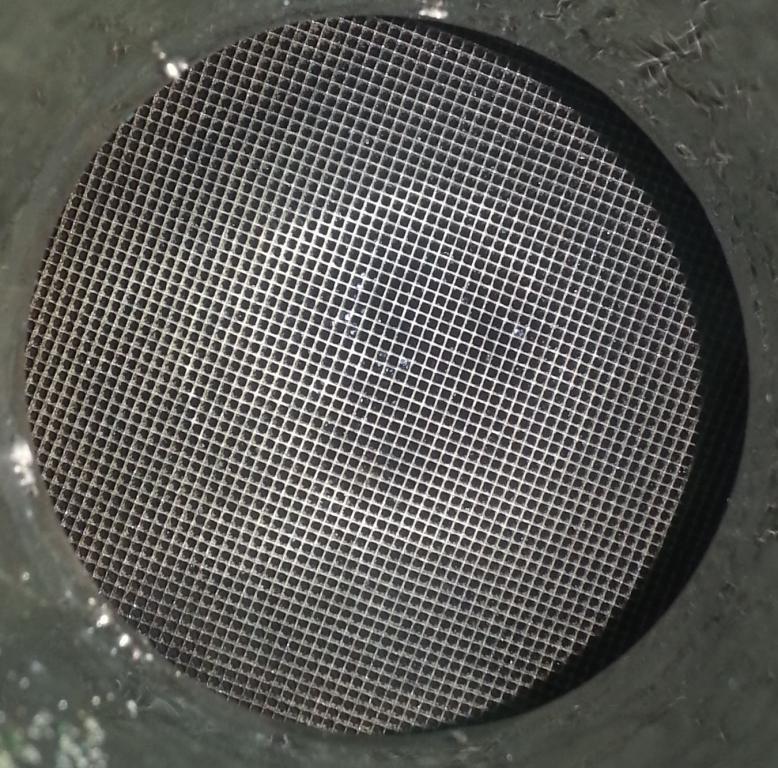

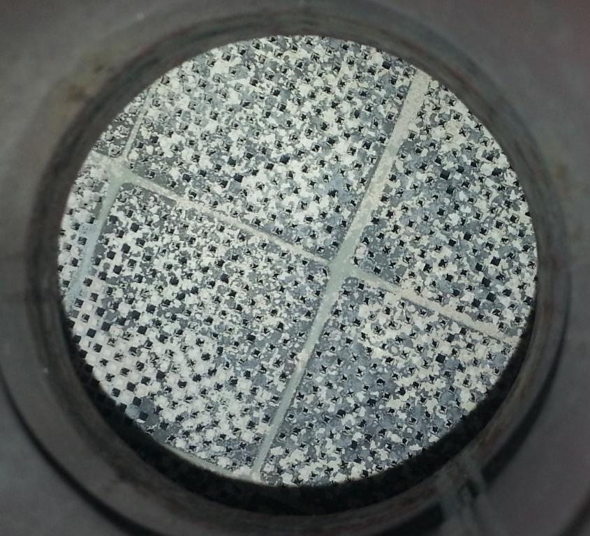

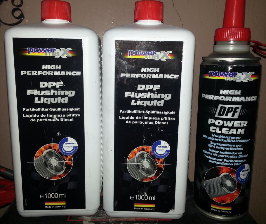

A wiec zostałem zmuszony Do czyszczenia filtra DPF u siebie. I to wcale nie z nudy a przez jazdę z zacinającym się zaworem EGR przez co alfa była bardzo mułowata i pewnie nieźle kopciła ale tego już nie było widać bo sadza zatrzymywała się w filtrze. Ale do rzeczy jak już wyskoczył błąd "filtr zapchany" to musiałem coś z tym zrobić wiec po przeczytaniu prawie całego internetu zdecydowałem się na próbę wyczyszczenia (wypinanie FES-em już nie było możliwe). preparatów polecanych znalazłem sporo, a podobno najskuteczniejszy jest płyn do czyszczenia kominków, ale podobno usuwa również metale kolorowe z naszych filtrów które są niezbędne do wypalania sadzy. Na forum opla znalazłem link do sklepu który sprowadza płyn ponoć nie szkodliwy dla owych związków metali (raczej nigdy się o tym nie przekonam) płyny które wybrałem to:
DPF Flushing Liquid do czyszczenie i rozpuszczania sadzy jak również podobno rozluźnia popioły które później są wypłukiwanie (2L)
DPF Super Clean to jest dodatek do paliwa który ma obniżasz temperaturę wypalania DPF (czy jakoś tak )
DPF po zalaniu pozostawiłem na ok 20h co jakiś czas go obracałem i telepałem, następnie płukanie poszło mi ok 200l ciepłej wody, cały czas leciała czarna wona (rozpuszczona sadza)
na koniec pociągnąłem to jeszcze myjką ciśnieniową a resztki wody wydmuchałem odkurzaczem przemysłowym.
Foto 1 i 2
Tak wyglądał przed czyszczeniem (nie tykane od nowości, przebieg 201kkm potwierdzony i gdyby nie EGR to jeszcze bym się tego nie czepiał)

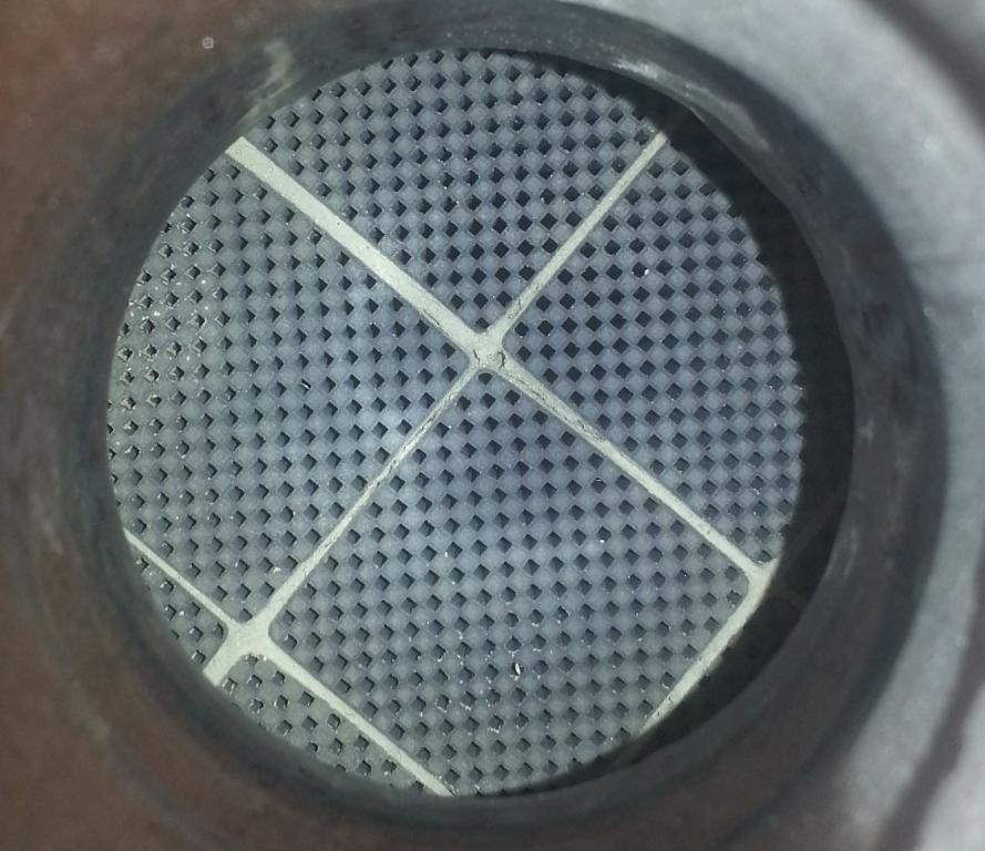

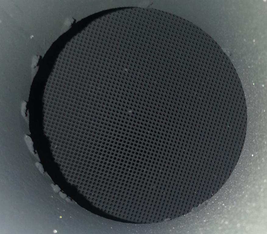

i po czyszczeniu: foto 3 i 4
i płyny których użyłem foto 5
Koszt płynów z wysyłka to 210zł
czy było warto czas pokaże.
Po całej operacji montaż, kasowanie błędów i test. Wszystko super DPF zatkanie normalne zero błędów alfa odzyskała wigor (oczywiście EGR naprawiłem wcześniej)

Po zdjęciach niestety nic nie można powiedzieć o jakości czyszczenia. Trzeba zaglądać w kanaliki.
Filtr jak nowy na pewno nie jest, platyna która się wypaliła już nie powróci :)
