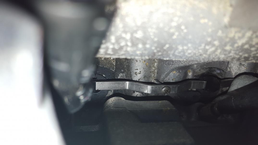

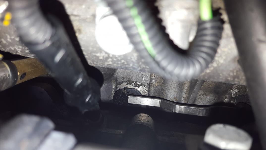

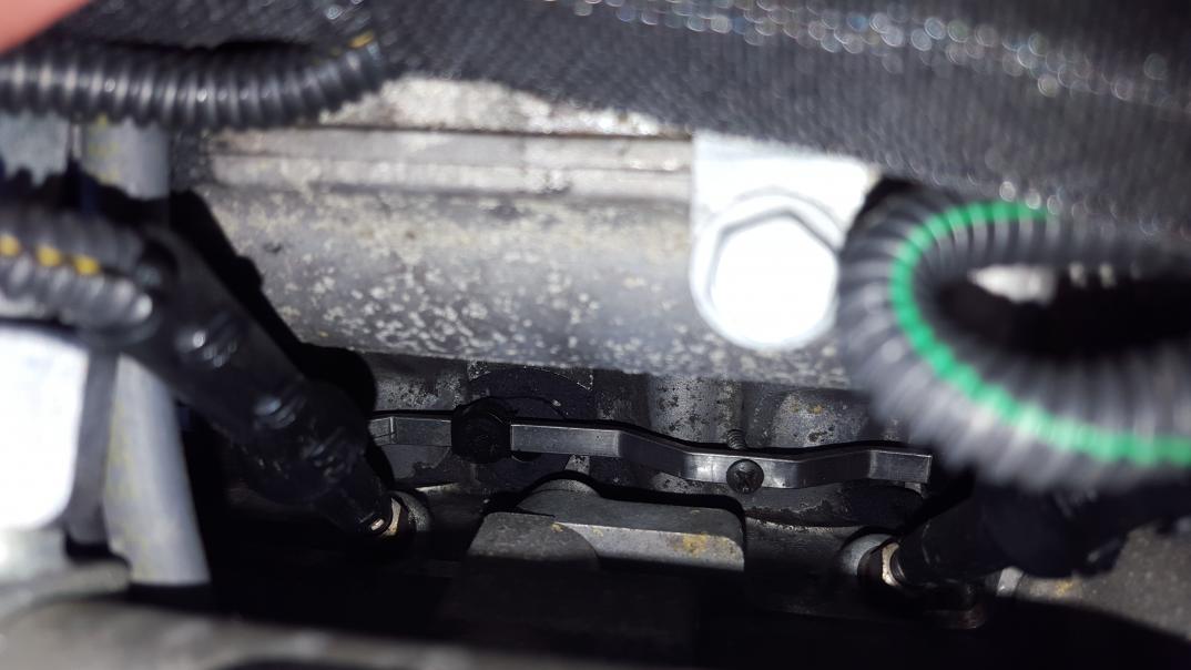

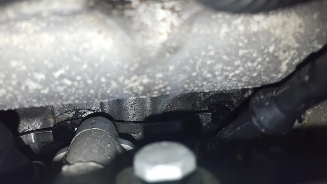

    Witam!
    Jestem świeżym użytkownikiem Fiata Cromy 1.9 150 km z 2005r.
    Auto kupiłem przypadkowo, trafiła się w miarę zadbana w dobrej cenie. Obecnie w trakcie rejestracji, jednakże już teraz zainteresowałem się klapkami wirowymi i jak się okazało ktoś zastosował dziwny i ciekawy patent.
    Listwa sterująca jest zdaje się odłaczona, nie porusza się przy zwiększaniu obrotów, a sama zabezpieczona jest wkrętem który blokuje się na przetłoczeniu bloku silnika.
    Wolałbym jednak zrobić to jak należy, nie jestem mechanikiem więc proszę o prostą i konkretną poradę co muszę zrobić po usunięciu klapek? Czy ktoś w okolicach Wrześni, Konina czy Poznania jest w stanie to zrobić, oraz z jakimi kosztami się to wiąże.
    Z góry dziękuję za podpowiedź.
    Pozdrawiam.

    Po samym usunięciu nie musisz nic robić. Zostawiasz podłączony silnik który nimi steruje i tyle. Kto może to zrobić w Twojej okolicy zapytaj lepiej na regionalnym.Koszt różne od 300 w górę.

    Dzięki za szybką odpowiedź, pytanie tylko co z EGR? Nie muszę go ruszać?

    EGR warto by zaślepić całkowicie i wylogować.

    Ok, tak też myślałem.
    Może jest ktoś z okolic Konina, Wrześni czy Poznania kto podjalby się takiego zadania lub potrafi wskazać dobrego fachowca?
    Czy do usunięcia tych klap trzeba ruszać rozrząd, jeśli tak to chętnie zrobiłbym to przed jego planowaną już wymianą. Pozdrawiam
