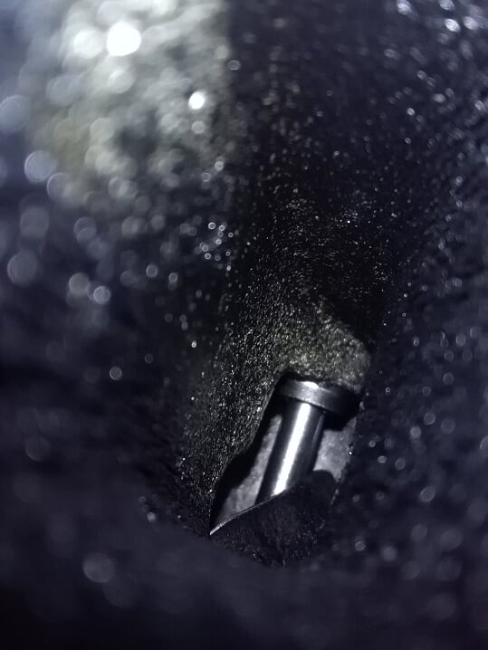

    Cytat Napisał kamil_pk Zobacz post
    Ja. I zapewne wielu innych mechaników/użytkowników. I nie widzę możliwości żeby klapka jakoś nie wiadomo jak schowała się w kanale głowicy bo nie ma tam aż tyle miejsca a sama klapka jest spora. U mnie wyglądało to tak
    Załącznik 253860
    A jednej klapki i tak nie ma. 159 są już trochę wiekowe. Skąd wiadomo czy ktoś turbosprężarki już nie naprawiał i po prostu uznał jej awarię za zużycie eksploatacyjne a nie efekt klapki? Wirnik wcale nie musi być zmielony w mak.
    Tak samo nieprawdopodobne wydaje się wessanie klapki bez uszkodzenia silnika co oderwanie klapki z ośki. Kto klapki usuwał wie,że one są naprawdę dosyć solidnie zgrzane z ośką i trzeba użyć trochę siły żeby ją oderwać. Tak więc ja osobiście bym nie uwierzył że ta klapka sama z siebie potrafi się oderwać - a jednak...
    U mnie wyglądało podobnie ale tylko na 2 kanale dolotowym, natomiast na 1 i na 3 klapka była za ośką zaworu przyklejona do głowicy.... Słabo ją było widać - nawet na filmie na początku nie widać jej tylko zawór. Dopiero po ruszeniu takim drucikiem z haczykiem ta klapka odkleiła się od ścianki głowicy. Problemem było ustawienie jej w pozycji wzdłużnej do kanału dolotowego aby można było ją chwycić szczypcami... Magnes odpada bo są z nierdzewki. Tylko jedna klapka nie sprawiła problemu - na 4 dolocie. Była zalepiona tą smolistą mazią i gdyby nie dłubanie śrubokrętem to bym jej nie znalazł. Dzięki temu właśnie zdecydowałem się poszukać pozostałych klapek chociaż wiele osób mówiło żeby składać wszystko do kupy bo na pewno ich tam nie ma....

    Cytat Napisał MM97 Zobacz post
    @leeroy15 a jak z dźwiękiem silnika? Było metaliczne stukanie czy nie słyszałeś nic nic takiego?
    Nie było. Nic się nie działo z silnikiem. Czasem jak zgasł to zaraz po odpaleniu były problemy z wchodzeniem na obroty (może 3 razy się to zdarzyło) ale to raczej zrzucam na EGRa... Silnik ogólnie działał dobrze. Wczoraj złożyłem wszystko do kupy i zrobiłem jazdę próbną. Samochód jeździ tak samo (no może 5% lepiej ale to zrzucam na efekt psychologiczny)... Ogólnie jestem zadowolony z przeprowadzonej operacji bo mam pewność, że już nic nie siedzi ani w kolektorze ani w głowicy. Dodatkowo wszystko wyczyszczone, zaślepione i złożone. Jeszcze tylko wymiana oleju w skrzyni i będzie latać...
