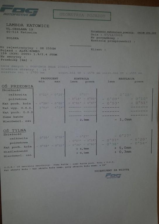

    Witam, nie będę zakładał nowego tematu. Wymieniałem dzisiaj opony na zimowe i przy wymianie mechanik zalecił mi kontrole zbieżności bo zauważył że opony są ścięte z tyłu i z przodu od wewnątrz. Pojechałem na stacje sprawdzili powiedzieli że wszystko ok i dali mi wydruk. Wdg którego są lekkie odchylenia od normy ale gość stwierdził że nie powinno się nic dziać przy takich wartościach. W załączniku wydruk. Jeśli nie to to co może być przyczyną?

    Jeśli nie masz Q4, to masz nieprawidłowe ustawienie zbieżności na tylnej osi.
    Wg instrukcji zbieżność powinna być dodatnia (+) - koła rozbieżne (skierowane do zewnątrz). Tak to jest często z automatami do ustawiania geometrii w samochodach, potrafią mieć nieprawidłowe dane, a "ustawiacze" bezmyślnie jadą na zielone.
