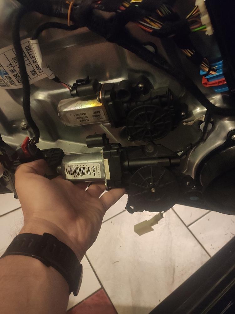

    Silniczek przyszedł, pasuje idealnie i działa identycznie jak ten z alfy. Przypominam tylko, że lewy przód od alfy to prawy przód od fiata. Wrzucam fotkę z zamontowanym silniczkiem ze stilo a niżej przyłożony ori a alfy. Jak padnie ten używany to kupię nowy ori od fiata za 120zł. Taki do 159 to około 500zł.
