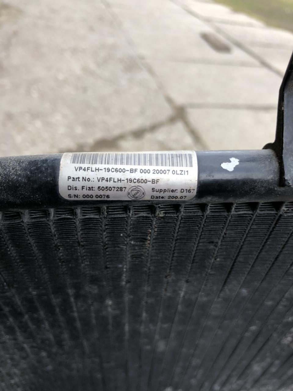

Jako że wymiana jest szybka i łatwa to zastosowałem zasadę "CenaCzyniCuda" i kupiłem NRFa 35911 (dobierany po nr z ePer 50507287), w komplecie były nowe uszczelnienia.
Okazuje się że zdjąłem BEHR HELLA 8FC 351 318-394 (z marca 2016 lub maja 2017, ciężko stwierdzić)
https://i.imgur.com/vIm86gn.jpg
UWAGA BEHR i NRF nie są identyczne !!
BEHR na przyłączach ma szpilki i nakrętki a do NRFa potrzeba śrub (dobrze że były w skrzynce "przyda się").
