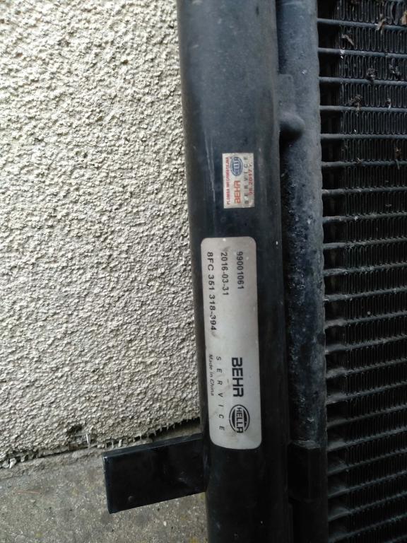

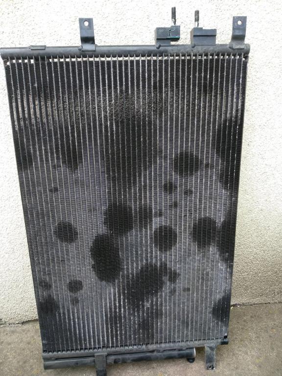

    Mnie też dopadła wymiana chłodnicy.
    Jako że wymiana jest szybka i łatwa to zastosowałem zasadę "CenaCzyniCuda" i kupiłem NRFa 35911 (dobierany po nr z ePer 50507287), w komplecie były nowe uszczelnienia.
    Okazuje się że zdjąłem BEHR HELLA 8FC 351 318-394 (z marca 2016 lub maja 2017, ciężko stwierdzić)
Nazwa:	lVXciV6.jpg
Rozmiar:	96.3 KB
    https://i.imgur.com/vIm86gn.jpg
    UWAGA BEHR i NRF nie są identyczne !!
    BEHR na przyłączach ma szpilki i nakrętki a do NRFa potrzeba śrub (dobrze że były w skrzynce "przyda się").

    Cytat Napisał kartezjush Zobacz post
    Kupiłem zamiennik i ma grubość 12 mm (tak która była u mnie do tej pory miała 16mm).
    Wygląda na źle dobraną część, w jaki sposób dobierałeś chłodnicę?
