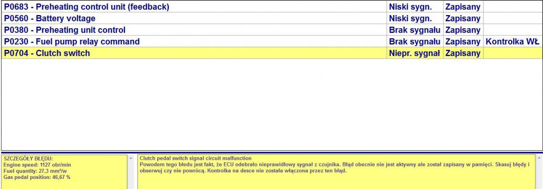

Więc pożyczyłem od kolegi kabel i z czytałem błędy (w sumie pierwszy raz to robiłem więc trochę stresowo) następnie wykasowałem je.
Z czytane błędy:
Jednak przy teście na grzanie świec znowu miałem komunikat "glow plug pre-healting not available". Więc nadal coś nie tak albo świec nie wymienili. :/
Czy z któryś błędów jest poważny i mówi coś konkretnego?
Bo jestem w trakcie szukania opisów. A nie powiem że posiadaczem alfy jestem od nie całego miesiąca .
Z jakimi naprawami dane błędy się wiążą? (aż boję się pomyśleć )
