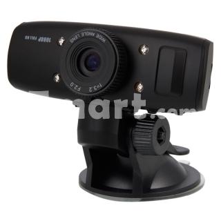

    Kurcze sam zastanawiam się nad takim rejestratorem,musze na spokojnie przewalić allegro i zdecydować się na jakiś konkretny model Polecacie coś nie za drogiego a w miare dobrym jakościowo obrazem?

    No ja mam coś takiego bez GPS. Według mnie średnia jakość chociaż rozdzielczość dobra. Uważam, że dobrej kamery za 200zł się nie kupi (takie moje zdanie). Jest wersja z GPS i jakość o wiele lepsza ale dużo droższa a zwykła to prosto z chin (no name)

    808 car key micro camera hd znajomy ma i bardzo sobie chwali
