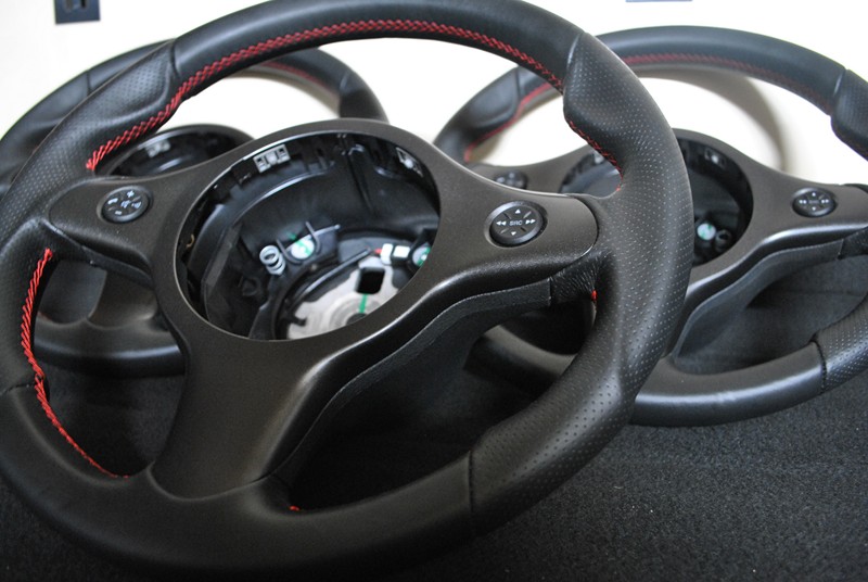

    Witam, wpadłem na allegro na ciekawą kierownicę http://allegro.pl/kierownica-alfa-ro...316924548.html nie jest za droga i myślę czy by jej nie kupić. Tylko pytanie czy da się wymienić tę środkową część aluminiową? Mam w alfie czerwoną skórę i ładne pasowała by ta czerwona nić. Wie ktoś czy da się wymienić tą środkową część? Kliknij obrazek, aby uzyskać większą wersję

    Tak, jest na 3 śrubkach wkręcanych od tyłu

    Taka ciekawostka o tej "wkładce" aluminiowej bądź plastikowej... w salonie taki plastik z otworami na przyciski kosztuje 470zł Tak mi powiedziano w ADFie!
