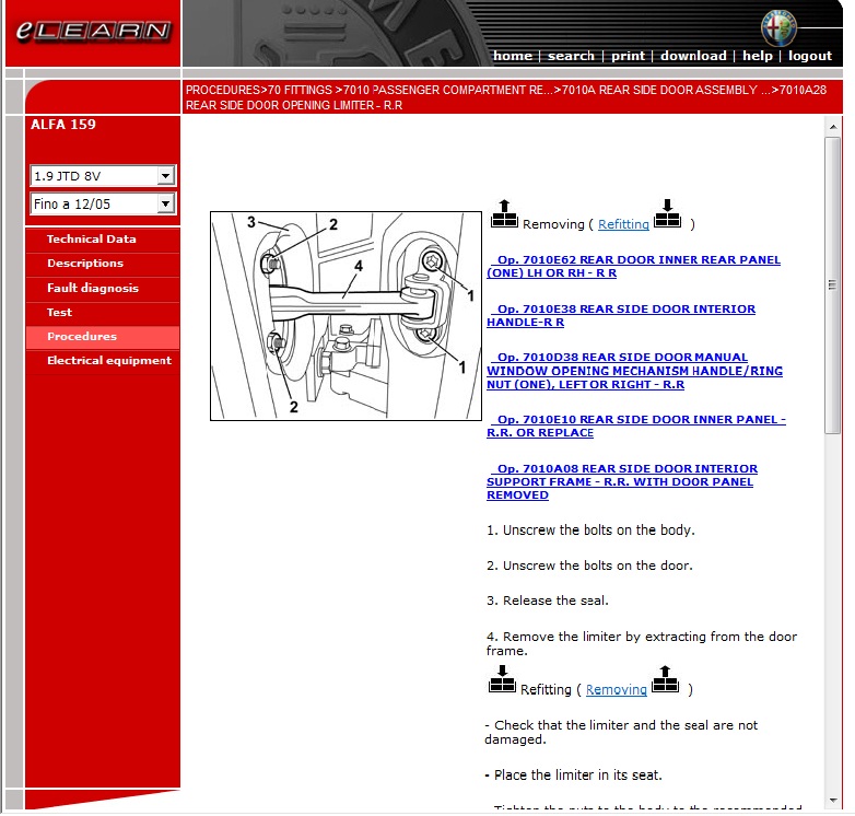

    eLearn mówi, żeby zdemontować cały bok drzwi. Nie wiem jaki jest sens bo na końcu jest napisane aby odkręcić dwie śruby mocujące do "słupka" i dwie przykręcone do drzwi.

    Cytat Napisał spdr Zobacz post
Nazwa:	ogranicznik.jpg
Rozmiar:	164.9 KB
    Bo przez otwór w drzwiach nie przejdzie na zewnątrz?

    Cytat Napisał kriswin Zobacz post
    Może ?
