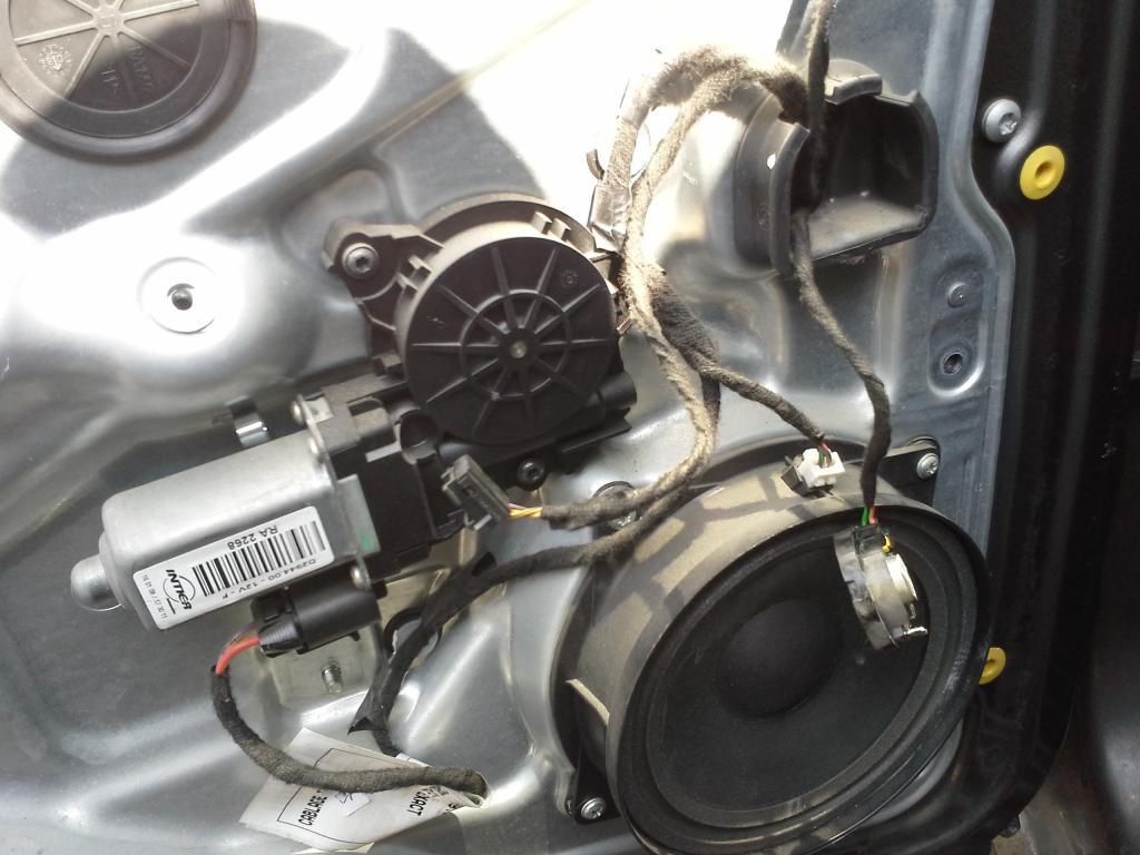

    ​Witam. Po odkręceniu tapicerki,nie pamiętam ile tam jest śrubek, delikatnie odchyl rozłącz kable do głośnika (sopranowego) i szyb, Otrzymaszl taki widok. Odkrecajac głośnik bedziesz mial dostep do ogranicznika. nie polecam odkrecać mechanizmu od szyb i calej reszty bo po pierwsze po co a po 2 nie fajnie sie to sklada. (zdjecie drzwi tylnych lewych)

    To jak to w końcu jest z tylnymi drzwiami? Trzeba ściągać boczek czy obejdzie się?

    Nie da się wyciągnąć ogranicznika bez ściągania boczku. Koniec Kropka.

    Przecież zdjęcie tego boczku tj tapicerki opiewa na 20 min pracy przy piwie 30 B-)
