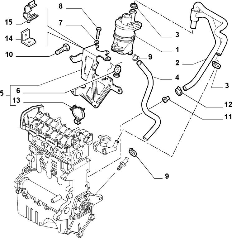

Wracając do początkowego pytania to chciałem zwrócić uwagę na dwie rzeczy. Strzałkami zostały oznaczone chyba elementy odmy? Czy to jest coś innego? A druga sprawa to zastanawiam się skąd ma się wziąć dym spalin z kolektora ssącego? Z EGR pójdzie aż tyle spalin, które będą widoczne jako dym? Czy może to chmury oleju w kolektorze dolotowym (turbiny, ew. z odmy?)?

Ta duża część to filtr paliwa (bardziej na wierzchu, przy przegrodzie na środku) lub elementy odmy (w głębi). BTW mógłby ktoś przybliżyć czy u nas mamy jakiś filtr na odmie, separator oleju lub tego typu instalacje?

Załączam schemat, widać na nim separator oleju i układ odpowietrzenia skrzyni korbowej. To jest chyba to o co pytasz, u mnie też te elementy są zapocone.

tak to duze na samym dole jest zapocone i niektore przewody delikatnie tez nad tym. wyciekow nie ma i wszystkie plyny w normiem. ehhh te drogi polskie ,oby to bylo tak jak mowisz cos mechanicznego :/ . martwi mnie to że jak aso sie zabierze do szukania usterki niezdiagnozowanej przez zleceniodawce ;) to bede mial wiecej siwych wlosow na glowie :))
Pokaż załącznik 100218
Mnie tez kopci delikatnie z obiektu nr 1 na zalaczonym schemacie. Rusza mi sie caly ten duzy krociec, czasem przez to smierdzi mi w kabinie. Czy to grozna awaria? Ponoc ten element kosztuje 350 PLN? Tak mi powiedziano w serwisie.
