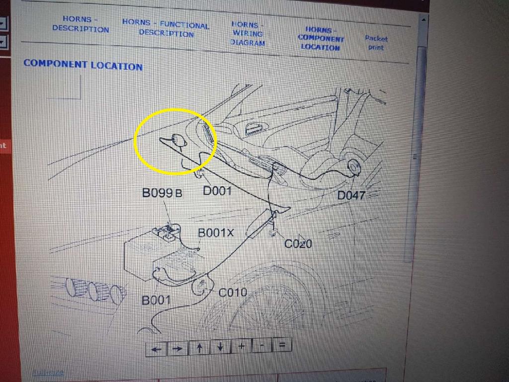

    rozwiązanie:
    zgnity kabel w tym miejscu
Nazwa:	Resized_20170513_011432.jpg
Rozmiar:	155.7 KB

    Czy ktoś mógłby napisać, w którym dokładnie miejscu, są zamontowane sygnały dźwiękowe oraz kolejne elementy tego układu - głównie chodzi o przekaźnik - 1,9 TS przed liftem.
    Od lat nie korzystałem z sygnału, a ostatnio, jak chciałem skorzystać, to okazał się niemy i zanim dobiorę się do kierownicy, co wiąże się z demontażem "jaśka", chciałbym sprawdzić, czy nie jest to wina samych klaksonów, albo przekaźnika - bezpiecznik jest cały.

    Pod zderzakiem po lewej chyba - mi padły obydwa na raz
