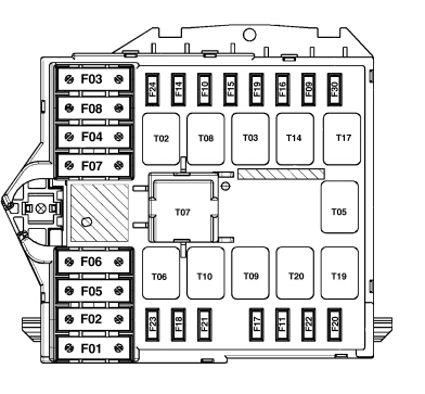

1. W tej skrzynce pod maską jest żółty duży bezpiecznik, oznaczony "02" - jest on z prawej strony skrzynki, (patrząc od strony lewego błotnika) w dolnym slocie - czy powinien być w pierwszym od dołu, czy w następnym?
2. Ilu pinowe są sygnały, jedno czy dwu?
Ok, sprawdziłem, przekaźnik działa, ale przy tej okazji, mam dwa pytania:
1. Nie pamiętam w którą stronę jest skierowana skrzynka bezpieczników. Zaznacz na rysunku o które podstawki chodzi.
2. 2 piny - masa ze złącza C010 (lewy przód) i +12V z wspomnianego przekaźnika T03.
F03 i F08 - u mnie jeden z tych slotów jest pusty, a w drugim jest zółty bezpiecznik, tylko pytanie w którym z nich powinien być, bo trochę zbyt pochopnie go wyciągnąłem i nie jestem pewny, w którym był slocie.
F03 - centralka NBS (blokada kierownicy)
F08 - pompa skrzyni biegów zrobotyzowanej Selespeed.
