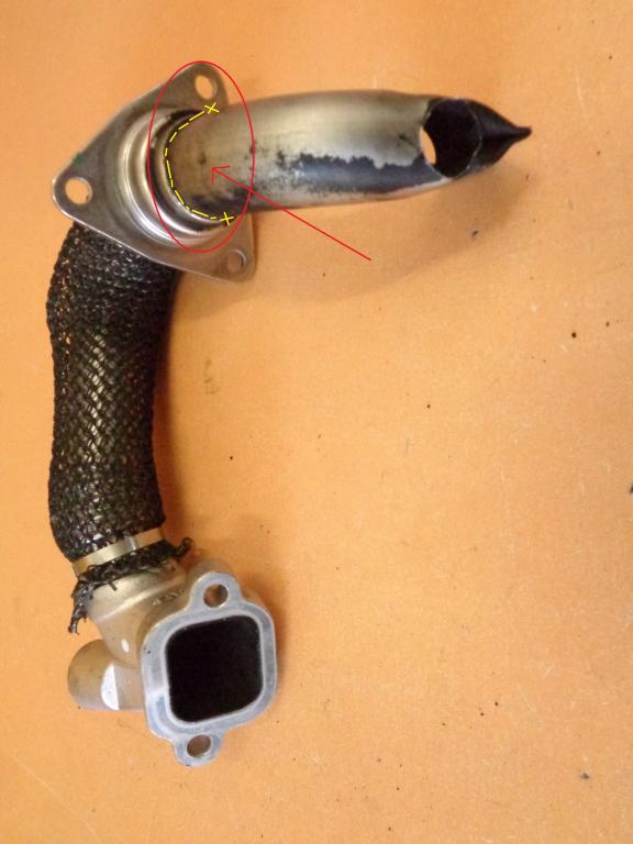

    Panowie czy ktoś może skracał przy okazji zaślepienia egr tą fajkę od przewodu? Ta co wchodzi w kolektor ssący, nie ogranicza przepływu przypadkiem.
Nazwa:	b3f3f87942c2bd29a34c65036bcd.jpg
Rozmiar:	73.5 KB
    Proszę, o odpowiedzi jak ktoś się orientuje.

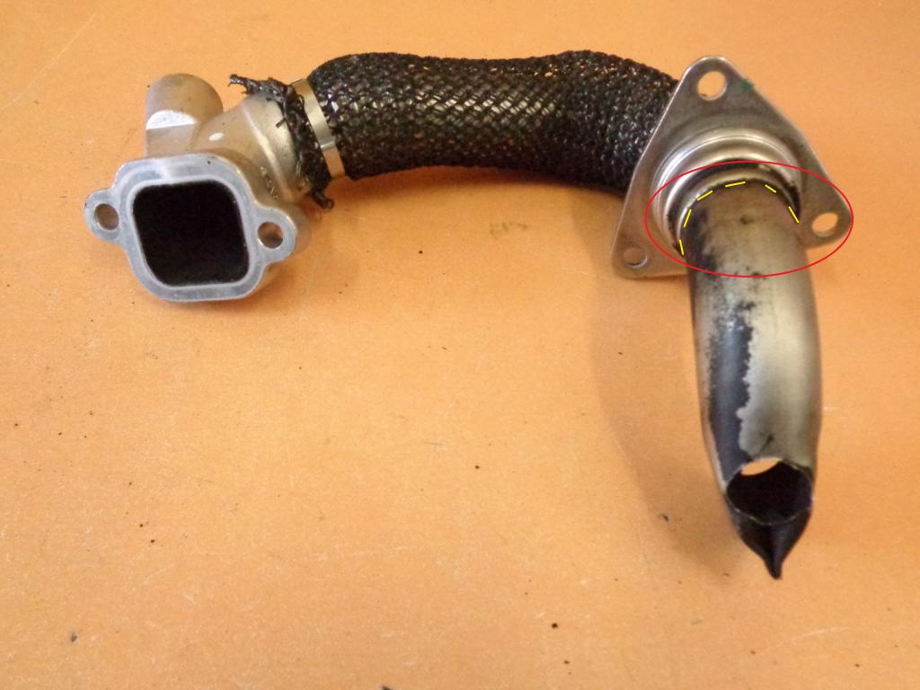

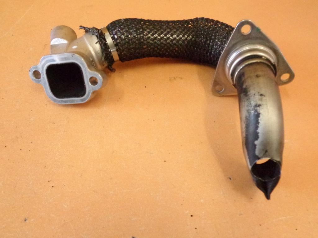

    Konkretnie chodzi mi o tą fajkę co wchodzi w kolektor ssący.
Nazwa:	rura egr 1.6-2.0 jtd.jpg
Rozmiar:	44.5 KB
Rozmiar:	74.4 KB
