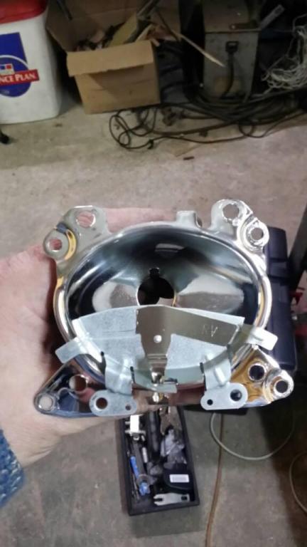

    Na forum giulietty jest opisane dokładnie,dlaczego trzeba zmienić mocowanie w żarówce led. Tak,zeby było na wprost. To Ty nie wprowadzaj marcinq24 w błąd! Wystarczy poszukać na necie.
    Czytałem ten post i jest tam mowa o wykonaniu nacięcia na pierścieniu żarówki żeby można było ją obrócić. Patrząc na foto odbłyśnika, który ma kształt elipsy chyba chodzi o to, żeby diody tak były zamontowane aby świeciły na jego górną i dolną część a nie na boki.
    pabloXXL - wyciągałem u siebie odbłyśniki do czyszczenia soczewek ale nie kojarzę, żeby żarówki były zamontowane pod skosem.
Nazwa:	380.jpg
Rozmiar:	40.5 KB
    marcinq24 - pamiętasz w jakiej pozycji znajdowały się diody podczas montażu swoich ledów?

    Żarówka wchodź na bank obrócona pod skosem. Na zdjęciach i filmikach w necie można zobaczyć jak rozkłada się światło w zależności od obrócenia żarówki w gnieździe. Można zamontować byle jak bez przeróbek, można naciąć pierścień albo poszukać żarówki z obrotowym pierścieniem. Masz trzy opcje, a pan marcinq24 wnioskując po ilości używanych wykrzykników mocno się podnieca wiec mysle ze dyskusja nie ma sensu.

    Jak już montować ledy,to porządnie,a nie pod skosem. Te są regulowane: http://www.allegro.pl/ShowItem2.php?item=6573099217
