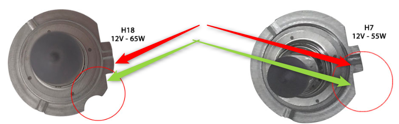

    Jest też na rynku coś takiego jak żarówka H18, halogen nowej generacji.
    Ma 65 W, umiejscowienie żarnika identyczne jak w H7. Cokół jest niemalże identyczny, jedynie listek który jest jest nieco poszerzony z jednej strony (trzeba odciąć) i okrągła obwódka ma wcięcie (to akurat nie przeszkadza), ale da się zamontować w gnieździe H7.
Nazwa:	2019-01-07_22h16_01456958c442a1f892.png
Rozmiar:	182.3 KB
    Tutaj filmik jak to wygląda razem z pomiarami:
    https://www.youtube.com/watch?v=ss7Zfn8b_OU
    Jest homologowana, więc to jakiś plus. Ale tak, reflektor H7 nie jest pod nią homologowany.

    O widzisz! Dzięki.
    Już zamówiłem 4 sztuki. 2 Magneti Marelli po 17 zł i 2 Osram po 21 zł.
    Niby Osram'a opisują na hurtowni, jako 55W ale wedle numeru wychodzi mi 65W. To może być ich błąd, bo niektóre programy z automatu dla żarówek tego typu dają 55W.
    Zobaczymy co przyjdzie i jaki będzie efekt.

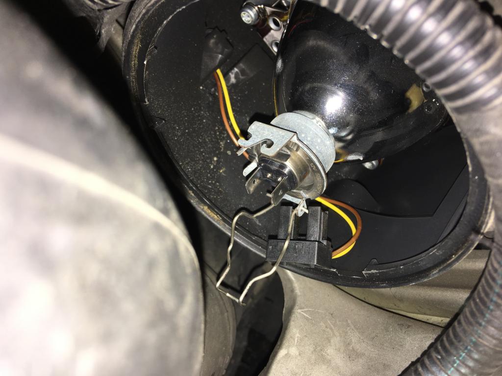

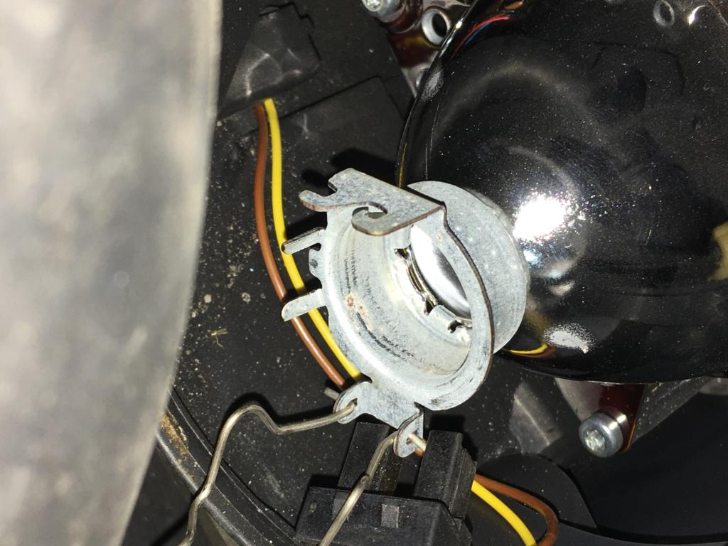

    Ciągnąc dalej temat H18, można zamiast ciąć cokół żarówki odgiąć/usunąć jeden z "wąsów" ustalających żarówkę H7 w gnieździe - poddaje się w palcach.
    Kompatybilność wsteczna zachowana, przy montażu żarówki należy jedynie zwracać uwagę, aby listek na cokole dotykał tego wąsa który został
    Wrzucam obrazki z gniazdem H7 jakby komuś nie chciało się iść do auta sprawdzać.
