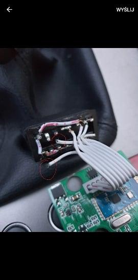

    https://i.ibb.co/z25D6kv/BA7-B2-EE8-...148-D4-A56.jpg Czy ktoś ma taki moduł i wie jak zrobić żeby działał z alfa?

    Coś takiego mi się przydarzyło: do których pinów to przyłączyć?
