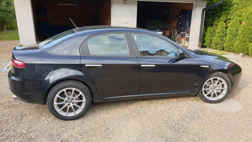

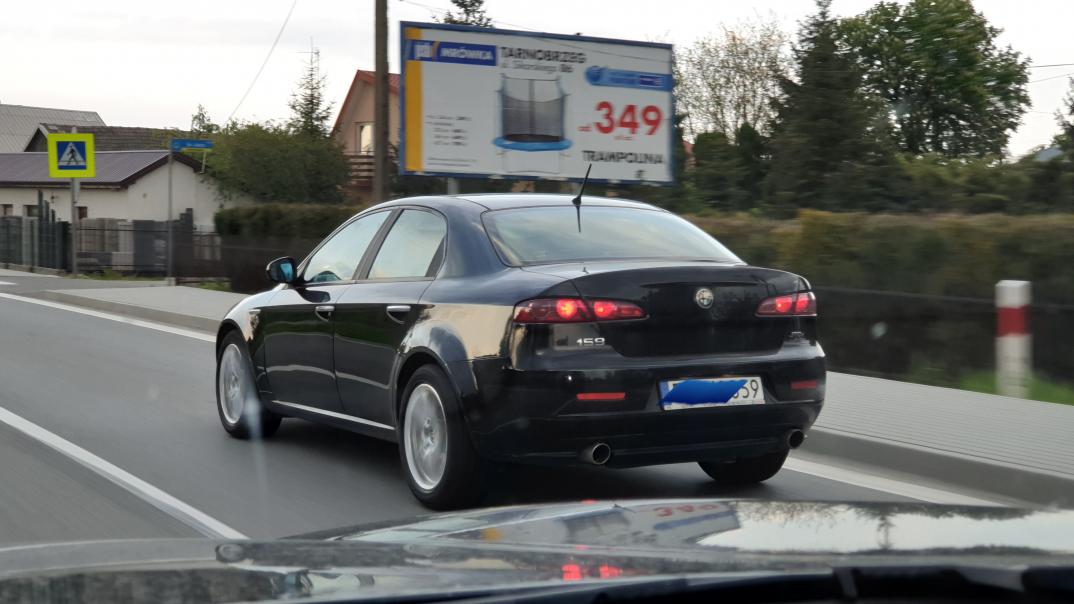

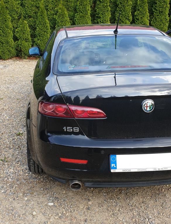

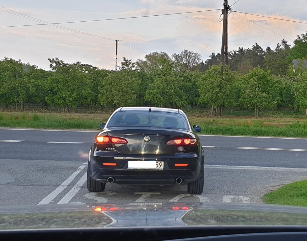

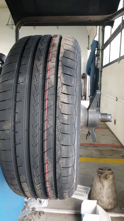

    Nie lubię, gdy ktoś szuka rozwiązania na forum i jeżeli je znajdzie, to nie podzieli sie z kolegami. Piszę więc. Felgi 17" 8J ze Stelvio pasują do Alfa Romeo 159. Opony 225/50/17 leżą na nich ładnie. nie widać żadnego naciągu i felga nie wystaje poza oponę. Rant felgi łanie się chowa. Koła po montażu stoją trochę szerzej niż fabryczne 16" ale nie wychodza poza obrys nadkola. Poniżej zdjęcia.
