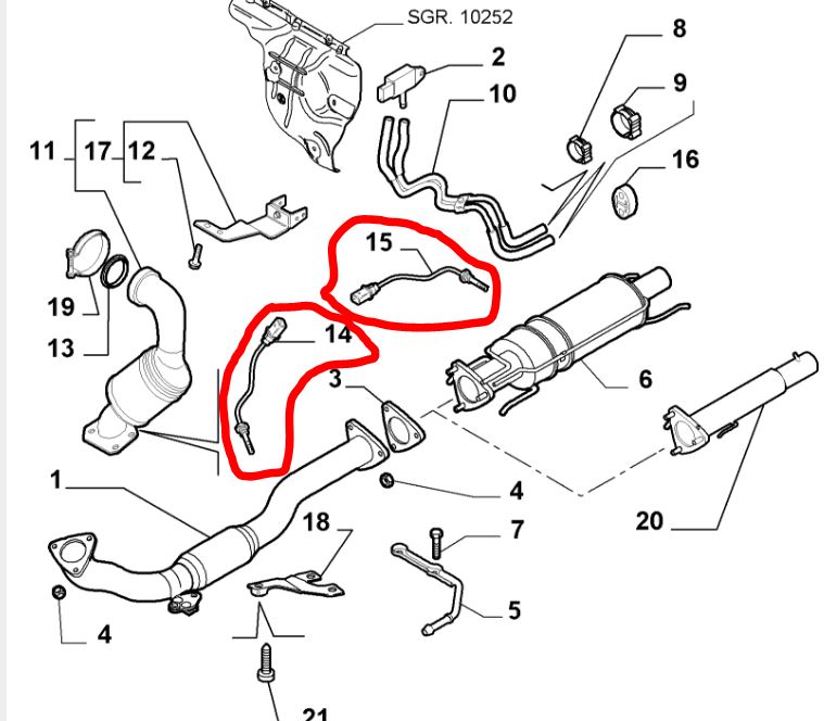

jako, ze wybitnie mi się nie uśmiecha wywalać 1000 zł za kompleksowe usunięcie DPF (nie śpię na forsie i wolę ją przeznaczyć chociażby na opony) mam zamiar podjąć się samodzielnego usunięcia filtra. Ponadto uwielbiam dłubać przy aucie więc..
Generalnie sprawa od strony mechanicznej jest prosta - wykręcić, rozciąć, wyjąć wkład, zaspawać, założyć. Voila!
Większym wyzwaniem będzie elektryka. Zakładając oryginalną puszkę podepnę czujnik różnicowy więc błędu nie będzie ale wypalania - choć rzadsze - nadal będą mieć miejsce. Tutaj myślę, że należałoby jakoś oszukać czujnik temperatury spalin aby komputer odczytywał na tyle wysoką temperaturę by nie wstrzykiwać dodatkowej dawki paliwa w wydech. EGT są czujnikami termistorowymi więc nie powinno być to trudne, kwestia ustalenia zakresów oporności. Tylko teraz - który czujnik brać pod uwagę, bo są dwa:
Czy ma to szansę zadziałać? ominąłbym wówczas kosztowne wywalanie dpf ze sterownika.

Hmm... w takim razie zadowolę się przynajmniej ograniczeniem owych wypalań bo jeżdżąc głównie po mieście dochodzi do niech bardzo często. Mod softu wejdzie jak będą fundusze
