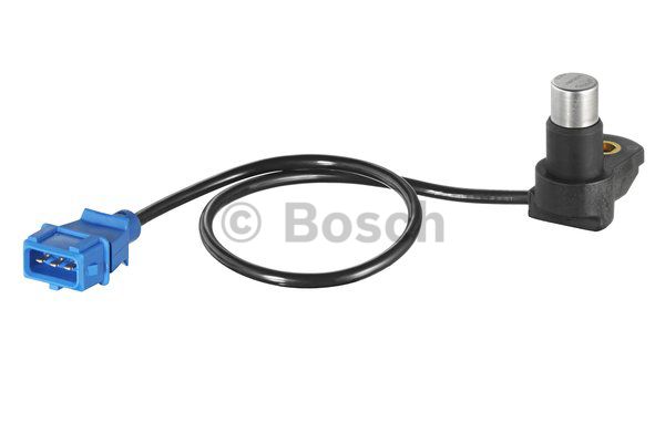

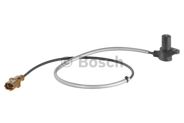

    Zadra ale leń z Ciebie... zajęło mi to raptem 2 minuty... Wystarczyło wejsć na katalog Boscha.
    1. Czujnik wału:

    2. Czujnik wałka:

    Kurde dłuzej dodawałem tego posta, bo nie mogłem obrazków załadować
