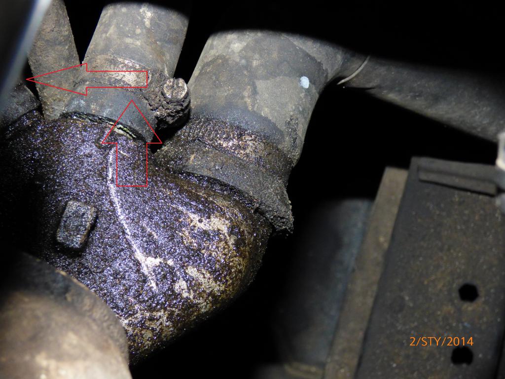

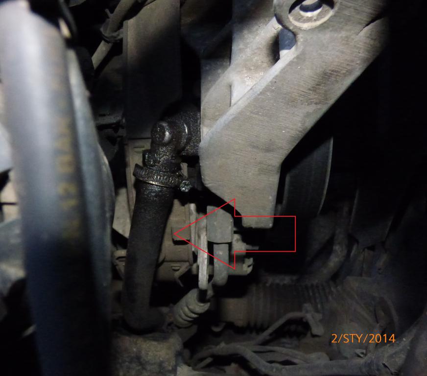

    W alfie czas wymienić trochę węży i w tym jest problem ... Jaka jest średnica przewodu od wspomagania kierownicy i dolnego od zbiorniczka wyrównawczego ... ( Ten 1 od lewej strony tam gdzie są te 3 przewody to chyba od zbiorniczka wyrównawczego płynu od chłodnicy tak ?)
    Za za wszelką pomoc serdecznie dziękujeKliknij obrazek, aby uzyskać większą wersję

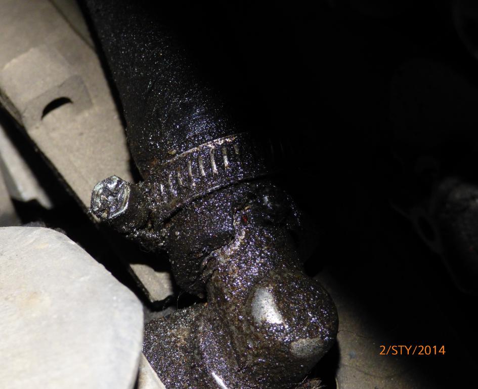

    po opaskach widac ze ktos kiedys je odkrecal. Ja bym to wytarl porzadnie, spuscil plyn odkrecajac jedna rurke od chlodniczki plynu wspomy( w zderzaku /okolice chlodnicy). po czym zalozyl bym nowe porzadne opaski i wymienil plyn. Przed zalaniem plynu dalbym troche pasty DIRKO pod węże tam gdzie cieknie. Po 2- 3 godzinach nowy plyn- lub stary i testy... Bo po fotach widac , że "ciecze" z okolic opasek. może wujowo dokrecone sa czy co. Inna kwestia to to ze weze gumowe w komorze silnika sa napewno zakute i polaczone z alu rurkami takze samych gumowych elem. bez ich zakucia przez fachmanow nie wymienisz... takze srednica Ci niewiele da. No tak ja to widze

    Płynu ile nie pamiętam dokładnie. Zdaje się że ok 1,5 l. Ją miałem 2 banki litrowe. Koniecznie czerwony płyn ATF o specyfikacji DEXTRON II. Firma mało istotna. Ją kupowałem na stacji benzynowej carlube czy coś. Podczas spuszczania i potem podczas napełniania pokrec że 3 razy kierownicą na zgasxonym silniku żeby zlac wszystko / odpowietrzyc maglownice. Potem na węże możesz dać nawet po dwie opaski zamiast jednej. Pasta dirko + 2 opaski na wąż i nie ma wuja żeby Ci to cieklo jendrek

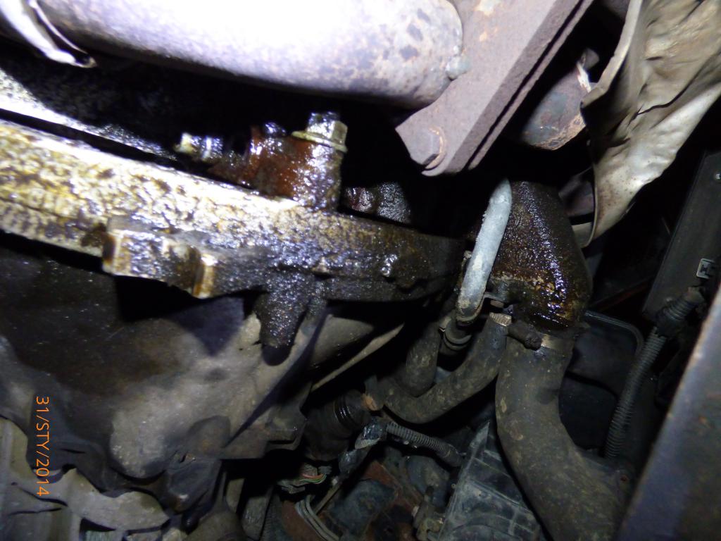

    Ps. Od dołu wyglądało to jeszcze gorzej, płyn ciekł nawet na skrzynie biegów ... Co bez dokładniejszego obejrzenia przyprawiło mnie o zawał, że będę musiał remontować skrzynie biegów ...

    Chłodniczy głównie właśnie tym wezykiem na zdjęciu, nie widać aż tak, nie pierdzielilem się z nim wstawiłem inny.. a wspomaganie kierownicy na zdjęciu początkowym to pikuś z 2 strony było wręcz bajoro... Wyczyszczone, 2 opaski i dirko. I wszystko 'git majonez' zero wycieków
