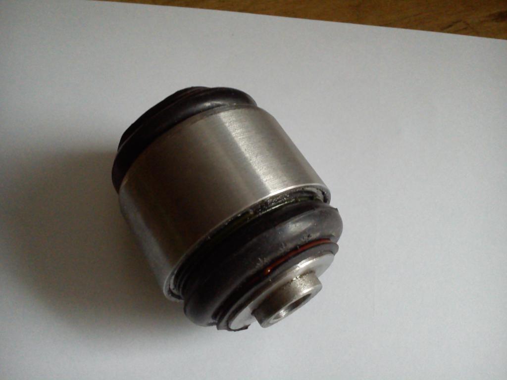

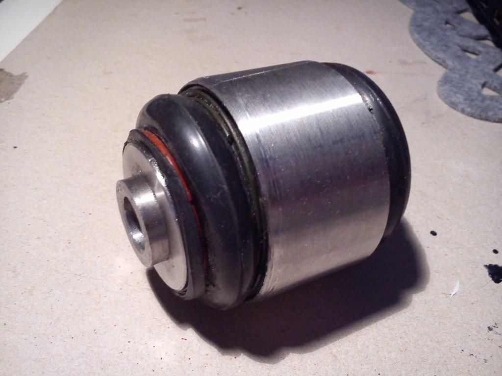

    Witam wszystkich.
    Mam taki problem, otóż zamówiłem tuleje do wahacza tylnego, z tej aukcji :
    http://allegro.pl/tuleja-wahliwa-wah...929226090.html
    a przyszły tuleje, które wyglądają trochę inaczej, jak na zdjęciu poniżej
    Jak widać różnią się od tych z aukcji, ten środek jest jakby węższy. Może to nic takiego, jestem ciemny w te klocki...
    No i pytanie: zakładać czy odsyłać? Pomóżcie.

    Jak na moje oko to sa tulej zwrotnicy a ci chyba chodzilo o tuleje wahliwa wahacza na kótki odcinek , tak wygladaly moje zwotnicy tylko ze lemforda , jak sie myle niech mnie ktos poprawi

    No właśnie, wyglądają jak tuleje zwrotnicy ale są dużo większe, fi 53.
    Tuleje zwrotnicy też kupiłem TRW. Są ok.
    Ktoś pomoże? Za dwa dni do mechanika, więc nie wiem co robić...

    Wyglądają inaczej niż te z aukcji, ale są do wahacza.

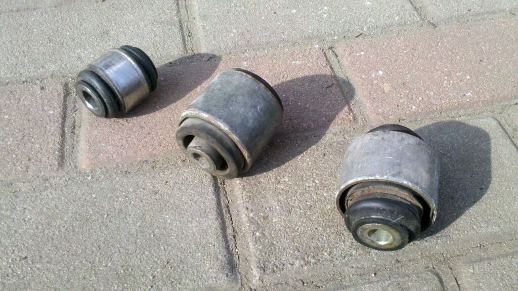

    Zrobiłem zdjecia swoim starym ori tuleją, ale kiepsko wyszły. Podam ci wymiary:
    1. Tuleja na dłuższe ramię:
    -długość tulei zew 40mm
    -długość tulei wew 63mm
    -średnica tulei zew 52mm
    -średnica tulei wew 20mm
    -średnica otworu w tulei 12mm
    2. Tuleja na krótsze ramię:
    -długość tulei zew 34mm
    -długość tulei wew 68mm
    -średnica tulei zew 53mm
    -średnica otworu w tulei 12,5mm
    3. Tuleja zwrotnicy:
    -długość tulei zew 24,5mm
    -długość tulei wew 48mm
    -średnica tulei zew 40mm
    -średnica otworu w tulei 14mm
    Za błędy winić Tapatalk i operatora MB526

    U mnie
    -długość tulei zew 30mm
    -długość tulei wew 69mm
    Tak może być?
    A czy te ori są podobne do tych z moich zdjęć?

    Zakradł mi się błąd w wymiarze średnicy tulei zwrotnicy. Oczywiście ma ona 40mm.

    Dzięki.
    Tuleje dla świętego spokoju odsyłam. Zamawiam gdzie indziej.
