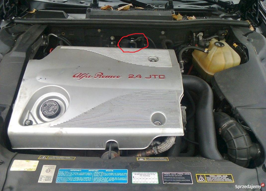

    a co to jest to co zaznaczylem na czerwono? bo otworzylem maske, przekręciłem kluczyk, i zaczęło tam tak w tamtym miejscu tak przerywanie 'syczeć' .
    Później nawet jak już kluczyk nie był w stacyjce to dalej przez jakiś czas dźwięk sie stamtąd wydobywał. Tak powinno być, bo tam jest taka malutka rurka z taką 'gąbeczką w środku.
    zdjęcie jakies poglądowe z google.

    To jest EGR Chwile po wyciągnięciu kluczyka pracuje
