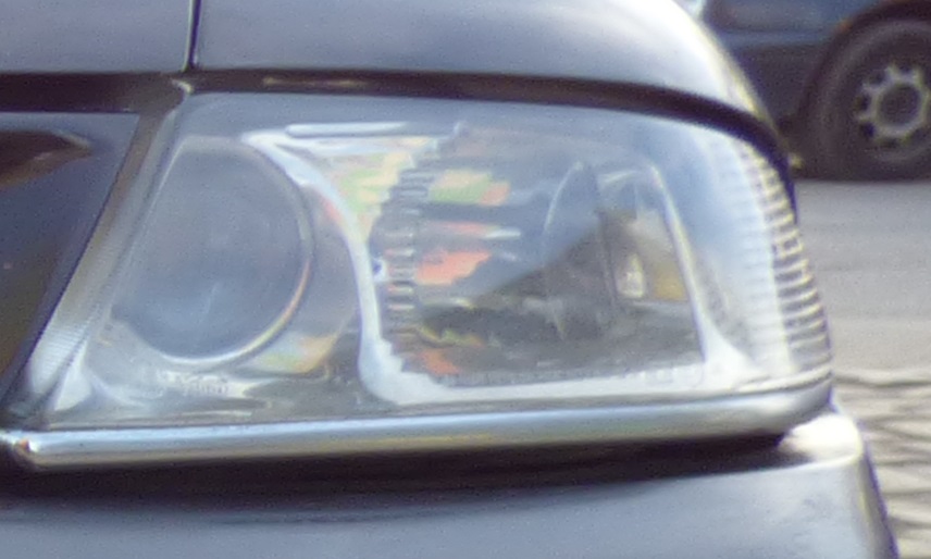

I czy tak wygląda lampa xenonowa ?
attachment.php

Generalnie w 166 były TYLKO lampy soczewkowe. Zwykłe lub xenony. Różnią się tym, że xenony miały spryski i samopoziomowanie. I nie miały regulacji wysokości z kabiny. Jeżeli masz xenony u siebie, to jest to jakaś doróbka. Albo HID, albo same lampy od wersji xenon (mało prawdopodobne).

Może diagnoście chodziło o to że ma zwykłe H7 i nie potrzebuje sprysków z poziomowaniem. Jak już wspomniano to do ksenonów jest to wymagane. I jeżeli masz fabryczne ksenony to będziesz to miał. Fabryczne lampy ksenonowe nie różnią się z zewnątrz niczym od halogenowych. Jedynie pod maską widać że na tylnej części lampy masz przetwornicę a nie dekiel do żarówki. Jednak klosze z zewnątrz nie różnią się wcale (nawet oznaczeniami). Można też poznać jak napisał jaboleq. Albo sprawdzając czy masz zwykłą żarówkę czy jakiś HID`owy wyrób :)

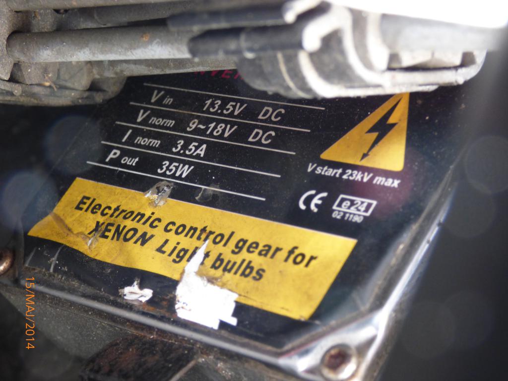

Wydaje mi się że są to jednak Xenony .. Bo są przetwornice i na zwykłe h7 mi to nie wygląda ... Czyli wychodzi na to że lampy xenonowe ktoś tu musiał wstawić ..
Tak to wygląda od tyłu :)
attachment.php
attachment.php
To raczej jest rzeźba. Do soczewki podmontowana przetwornica. Tak na mój gust.
I masz racje :) To dokładane żarniki, czyli według polskiego prawa nie jest to legalne bez układo samopiziomowania, specjalnych kloszy i sprysków.
I jeszcze na dodatek chińskie ... Świeci gorzej niż tradycyjna .. Ehh tak to jest jak się kupuje oczami .... I to jeszcze DPL....
Da się to jakoś zdjąć żeby zamontować zwykłe h7 ?
Jasne, tam masz zwykłe gniazdo, bo to jest zakładane zamiast żarówki, chyba że jakaś głębsza rzeźba, ale raczej to zwykły zestaw.
Wywal ten szajs, wstaw zwykle zarowki h7 i na przeglad. Zwracam honor diagnoscie, ze ludzie taki kit wkładaja szkoda lamp.
