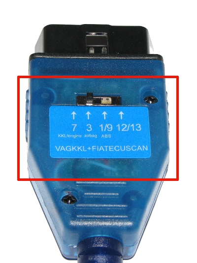

    Który pin jest w końcu do Air bagów 3,12 czy 9 ?
  2. #32
    Użytkownik Romeo
    10 2009
    AR159 Q-tronic
    1,121
Nazwa:	kkl_przelacznik.jpg
Rozmiar:	130.7 KB
