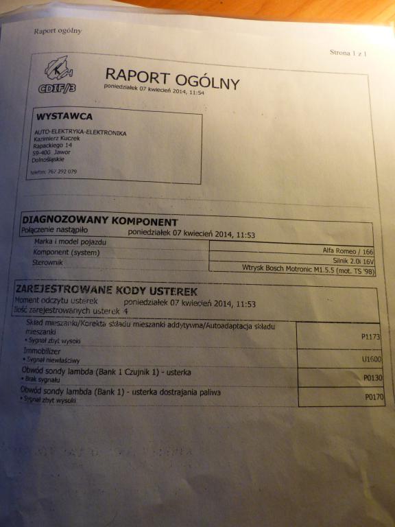

komputer i kabelek w dłoń i może zacznij od odczytania błędów. Bo tak to mogę CI poradzić, abyś rozebrał pół auta :)
attachment.php
nic o EBD ;/
CDIF pobrał błędy tylko z sterownika silnika. W Twoim aucie sterownik ABS/EBD jest oddzielnym modułem. Jedź na kompa jeszcze raz, ale do innego warsztatu, bo ten co robił odczyt chyba nie wie o co chodzi ?
Do ABS/EBD podłączysz się przez interfejs VAG KKL, który posiada przełącznik DIP czteropozycyjny. Kupisz taki na alledrogo za kilkadziesiąt złotych, do tego potrzebny będzie Ci program diagnostyczny Alfadiag, lub Fiat ECU SCAN (teraz Multi ECU SCAN). Przez taki zestaw bez problemu odczytasz błędy ABS. Temat diagnostyki jest dokładnie opisany na forum.
Ew. zapytaj chłopaków z forum w Twojej okolicy czy ktoś nie ma interfejsu do wypożyczenia.
EDIT - nie zauważyłem daty badania 04.2014, pewnie nie badali Ci sterownika ABS/EBD. wg informacji producenta interfejs elektryka, który badał Ci samochód jest w stanie odczytać kody usterek ABS: https://www.cdif3.com/?section=/mozliwosci/lista&car=251&action=list&result=1 . Więc ten sam elektryk u którego byłeś w Kwietniu może odczytać kody z ABS-u
