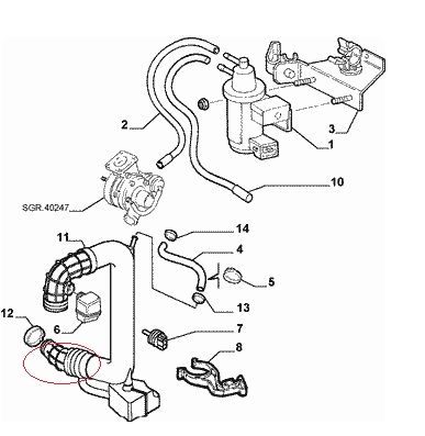

    rozebralem caly dolot, i mam peknieta rure ktora wchodzi do turbo. Ten zaznaczony na czerwono. Wg Epera cały dolot (wszystkie 4 rury) wystepuje jako calosc.
    W piątek bede szukal części i składał do kupy. Swoją drogą po zdjeciu weza od dolotu zauwazylem nieco oleju w turbinie, i podobnie w gornej rurze od IC. Czy to normalne zjawisko ? Korzystając z okazji ze mam wszystko wybebeszone zabiore sie chyba za czyszczenie EGR i przepustnicy bo tez tam jest niezly bajzel.
