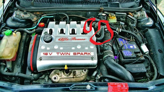

    Witam, od niedawna jestem posiadaczem alfy 166 1999r 2.0 ts . Niedawno zaczęły sie problemy ze spadkiem mocy oraz falującymi obrotami. Wyczytałem że prawdopodobnym problemem może byc zanieczyszczona odma. I tu moje proźba do was jeśli ktoś ma ten silnik w swoim samochodzie niech cyknie zdjęcie i zaznaczy gdzie dokładnie znajduje sie odma co odkręcić i czym najlepiej ja wyczyścić

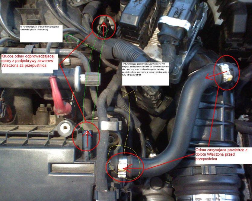

    to są te dwa wężyki, jeden niewidoczny na tym zdjęciu ale jest z tyłu za pokrywą plastikową.
    zapożyczone z internetów

    ~ taka była piękna ! :C

    zawsze lepiej sie upewnić co by nie napsocić za bardzo dzieki ok wiem gdzie ale czym najlepiej wyczyścic jakieś płukanie ?
