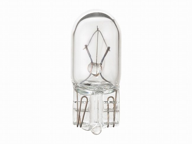

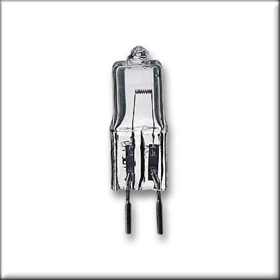

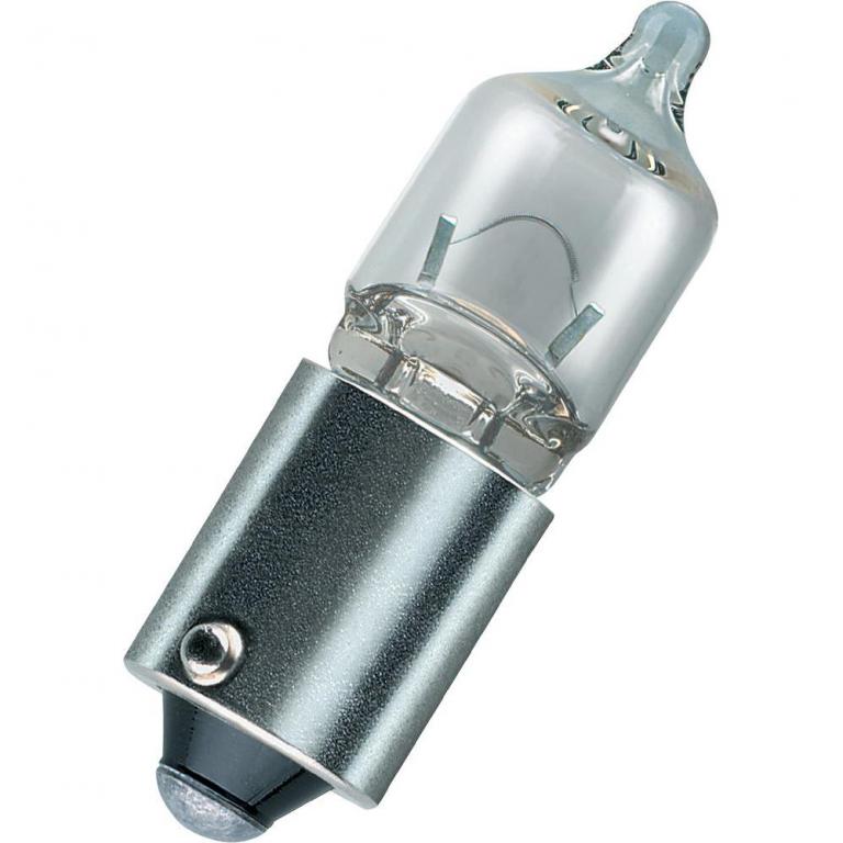

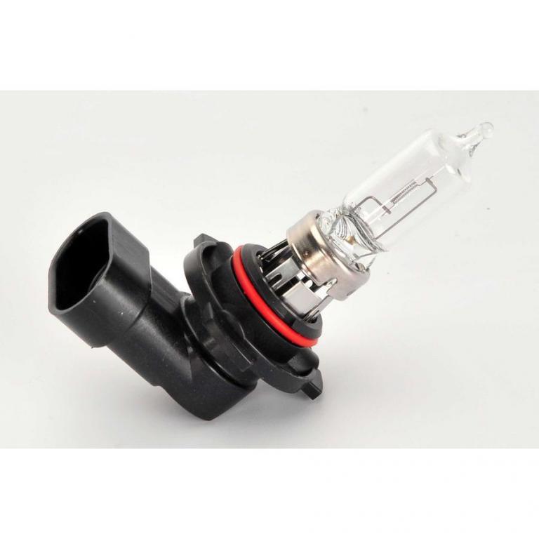

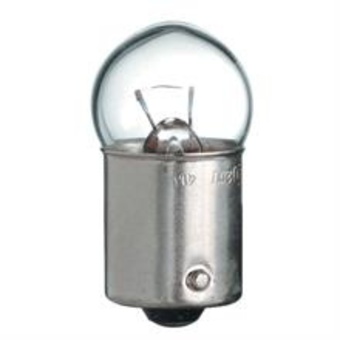

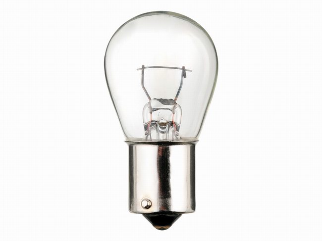

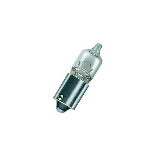

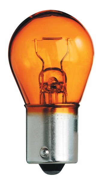

Ponieważ na forum przewlekle pojawiają się pytania dotyczące żarówek. A która? A jak wymienić? A gdzie? Postanowiłem dla skrajnie leniwych forumowiczów wybrać odpowiednie strony instrukcji obsługi i zamieścić je w jednym temacie. Dodatkowo jeszcze załączam zdjęcia używanych żarówek dla tych którzy nie potrafią znaleźć tego w necie.
Mam nadzieję że dzięki temu nie będzie już zaśmiecania forum takimi pytaniami.

i brawo :beer: Wzrok już mam nie ten %o przy niedzieli:) Chociaz widze ze dwie żaroeczki których w swojej 166 nie widziałem:) h7 z kabelkiem? podejrzwam ze jedyne miejsce w które pasuje to przeciwmgłowe przednie. no2 to "długie" w5w- takiej nie widziałem w moim aucie. Widze tez h4 która raczyj nie wyst epuje w 166:beer:
oki :beer: a foto no5? takie cosik mamy w 166? jeszcze nie widziałem:) może gdzies gadzina jest zamontowana marek?
Halogen 10W cały szklany jest w omawianej przez Ciebie lampce bagażnika :) te wąsiki się zawija i wciska w gniazdo.
Wszystkie zdjęcia są opisane tak jak przytoczone w instrukcji żarówki z tabelki.
