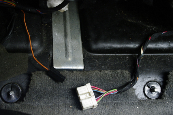

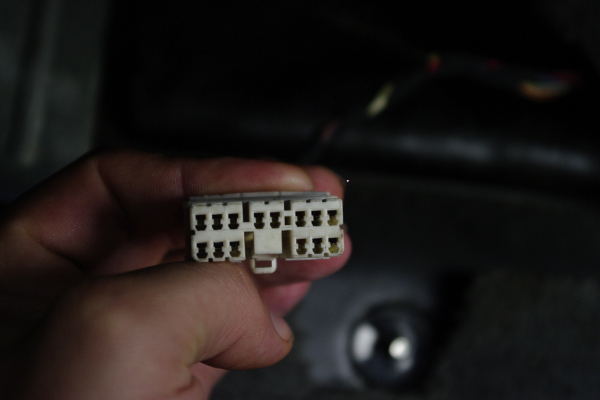

    jestem nowym posiadaczem AR 166 3.0, auto kupiłem w dobrym stanie mechanicznym jednak z elektryką będzie tu trochę zabawy (dużo funkcji nie działa), powoli chcę doprowadzić ją do stanu idealnego.
    Na początek mam problem z dwiema końcówkami przewodów znajdujących się pod deską rozdzielczą od strony pasażera przód.
    Na oko mogą to być kabelki od jakiś funkcji związanych z radyjkiem jednak elektryka czy elektromechanika to dla mnie czarna magia dlatego pomóżcie!
    Dla ułatwienia wrzucam fotkę obu wtyczek.

    A jaki jest problem z tymi wtyczkami bo nie rozumiem są i ok, czy w związku z tym coś Ci nie działa? Jakie masz problemy z elektryką?

    Każdy z nas ma w samochodzie od groma wolnych wtyczek - i nie znaczy, że czegoś brakuje w naszej opcji wyposażenia. Po prostu kable są uniwersalne i są takie same dla najuboższej, najbogatszej i specjalnej wersji samochodu. Do radio ta wtyczka nie będzie, bo to nie standard ISO jest. Zawsze możesz sprawdzić kiedy pojawia się na niej napięcie - np. czy po załączeniu zapłonu, czy ciągle i wykorzystać to kiedyś do montażu jakiejś opcjonalnej rzeczy.
    Ja tego nie neguję, ale polaryzacja Twojej mentalności obliguje mnie do kontynuowania merytorycznej konwersacji z Tobą.

    A z wtyyczkami problem jest a może nie, poprostu nie ma ich gdzie podpiąc i nie wiedziałem czy tak ma byc poprostu czy może czegoś brakuje, co powinno tam byc

    Ta wtyczka jest właśnie od panelu klimatyzacji (przed lift) czemu nie jest wpięta tego nie wiem.

    Tak, wygląda podobnie ale myślisz że nawet odpięta sięga do nóg pasażera?????
    Poza tym panel działa. Nie w pełni ale działa
