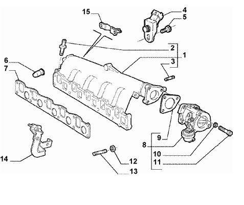

Panowie takie pytanko. Wywala mi błąd tak jak w tytule, tylko jest taki problem że nie zawsze, nieraz jeżdżę tydzień i jest spokój a nieraz na drugi dzień. Tak wiem jest dużo napisane na ten temat na forum ale moje pytanie dotyczy już samego czujnika w kolektorze nr 4
attachment.php
Czujnik w eperze pokazuje nr oryg 46811235 zamienik bosch 0 281 002 510 i taki mam włożony u siebie. Koszt tego czujnika to ok 220 zł ale katalog Inter Cars pokazuje dobierając po samochodzie 0 281 002 844 gdzie cena jego ok 90 zł. No i moje pytanie czy ten czujnik tańszy nada się do mojego samochodu ?

Po pierwsze to wnoszą i to dużo. Pewnie nie polemizowałbym z Tobą, gdyby identyczne bnumery błędów nie wystąpiły w posiadanej AR (zrobił się czop na czujniku i nie mierzył ) oraz Fordzie 1.8tdci (zatarte kierownice turbiny). Więc daruj sobie.
Druga sprawa, nie zabiera się głosu jak się nie ma nic do powiedzenia. Z nieznanej nikomu filozofi i polityki Boscha wypuszcza on 2 te same czujniki pod różnymi numerami. Ten sam numer potrafi zrobić z innymi czujnikami. Co do różnic to nie ma żadnych i spokojnie możesz kupić ten tańszy.
