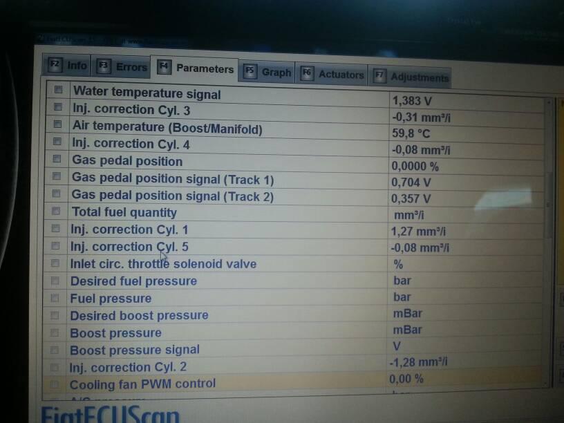

    Mam kabel aby sie podlaczyc ale bateria mi padla w lapie to od znajomego kompa pożycze. Program to chwila zeby sciagnac. Jak spradzalem ostatnio to bledow nie bylo ale jesli chodzi o wykresy to jestem kompletny laik.
    udalo mi sie zrobic takie mniej wiecej wykresy.
    zapisy.rar
    Dodam ze doszedł blad P0340. Udalo sie skasowsc.

    Niby wg. tego pierwszy i drugi wtrysk kuleje Oddaj wtryski do sprawdzenia na stół probierczy ze szczególnym naciskiem na pierwszy i drugi

    Byłem na sprawdzeniu wtrysków. Okazało sie ze 2,3,4 jest powodem calego zamiesznia...
