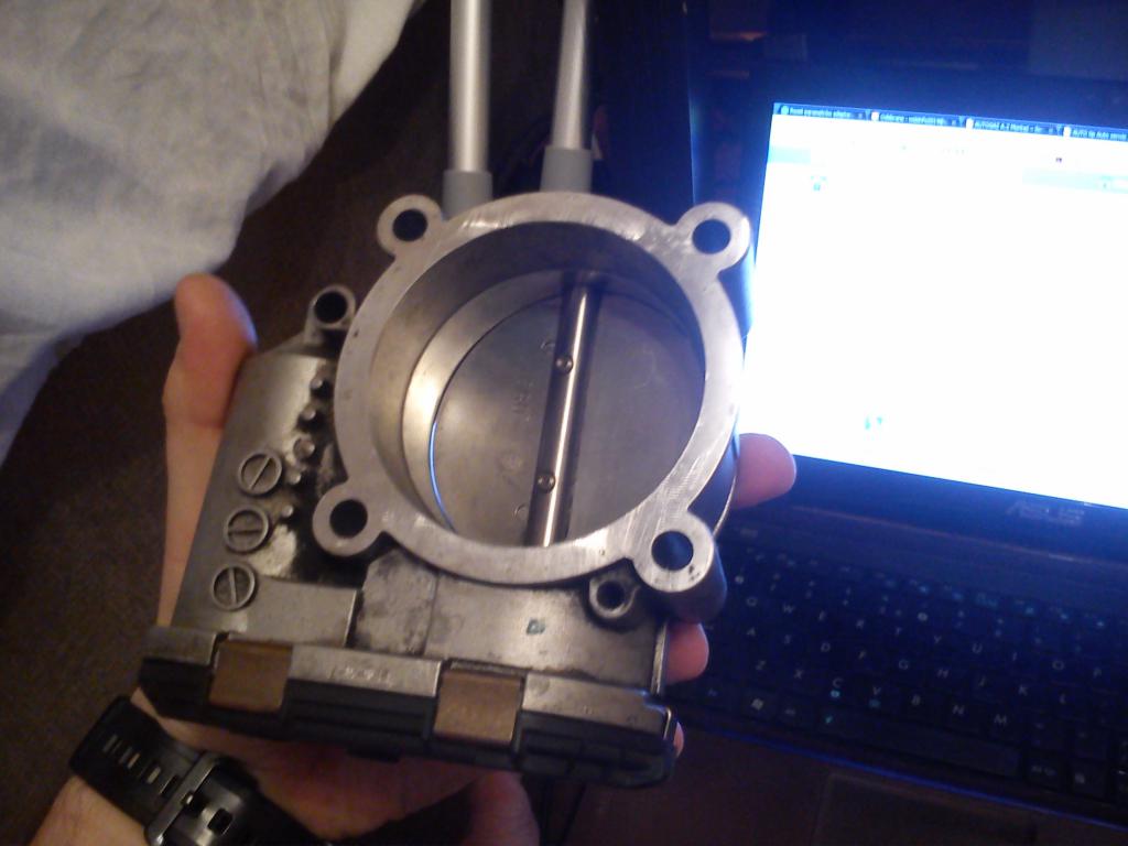

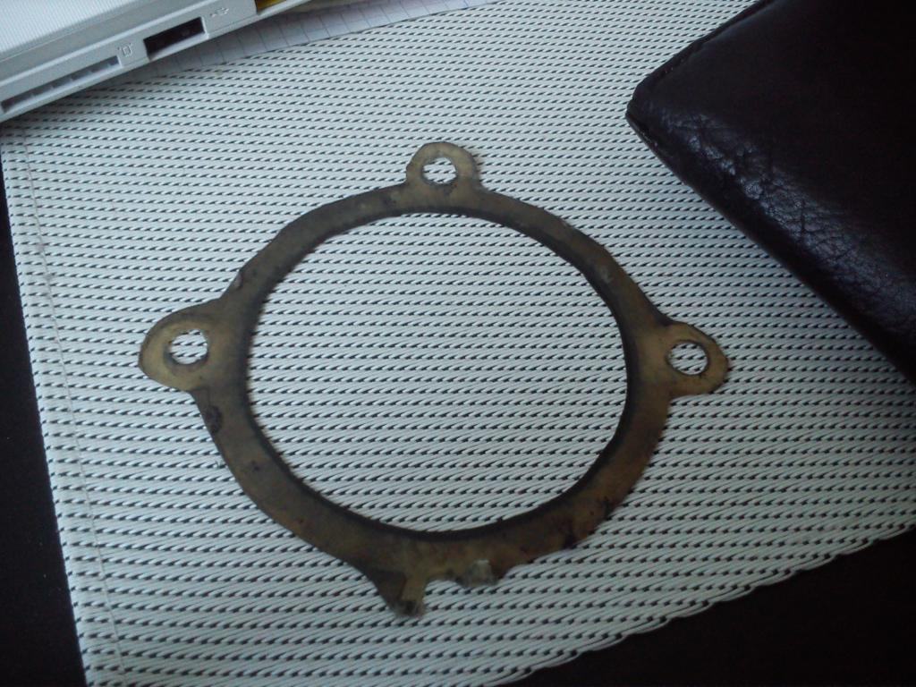

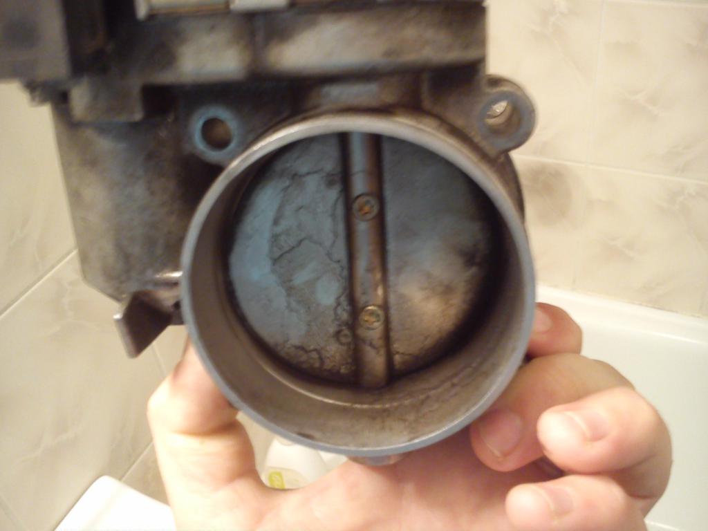

Przed chwilą zgodnie z instrukcją wymontowałem przepustnicę. Oto efekt. Widać, że jest nieźle zasyfiona, ale naszła mnie dziwna myśl: dlaczego jest ona przekrzywiona? czy to tak ma być? czy może komputer jakoś sam dopierał sobie położenie i właśnie dlatego po czyszczeniu trzeba zrobić adaptacje. Na ostatnim zdjęciu widać uszczelkę, chyba nadaje się do wymiany ;)

A gdzie dostać tą uszczelkę ? Intercars ? Albo coś ? Bo ASO już nie mam w mieście

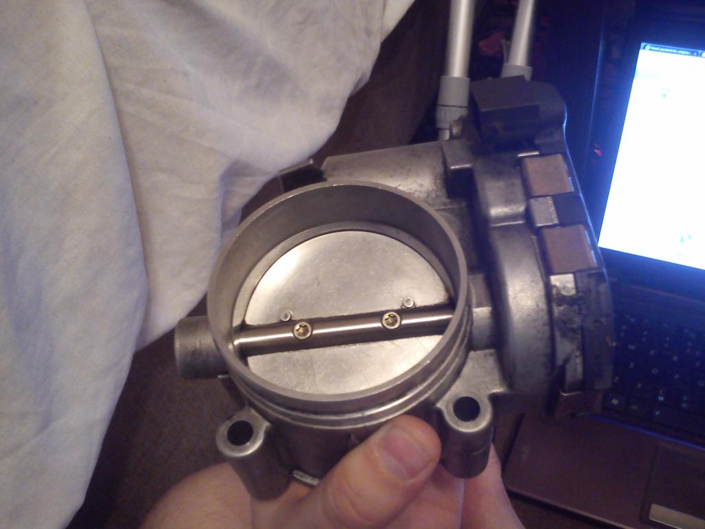

tak wygląda po. Może być? Czyli teraz montuję, przypinam kabel, podłączam kabel i wykonuję adaptację tak?

Ja takie uszczelki wycinam z arkusza materiału uszczelkowego. Mam zawsze coś tam w szufladzie na takie przypadki :D jak nie masz (i nie możesz czekać na wysyłkę) to wytnij z ostatniej strony bloku rysunkowego.
gdzie taki materiał nabyć ? ;)
znalazłem :P
http://autosklep24.pl/pl/p/Uszczelka-przepustnicy-ALFA-156166GTGTV-LAN.-KA/13386

Czyli teraz montuję, przypinam kabel, podłączam kable do aku i wykonuję adaptację tak?
Tak, ale według mnie poprawna adaptacja to jest na alfaowner, wpisz w google reset ecu alfa 166 2.0 turbo i będzie temat alfaowners i tam jest :) Coś w stylu 90sek włączony zaplon,90 sek wyłączony, 15 minut pracuje i 10 minut wyłączony
kupiłem materiał na uszczelki w zwykłym sklepie motoryzacyjnym ;) trochę się namęczyłem żeby dobrze wyciąć, ale dałem radę :P zamontowałem przepustnicę i nie robiłem adaptacji i działa :D
