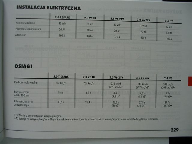

    jako tako można potwierdzić

    Konkret. Już coś wiemy.
    Z tekstu wynika, że skrzynia z przełożeniem "mniej" zrywnym była opcją.
    Czyli teoretycznie powinno ich być zdecydowanie mniej na rynku.
    Pytanie tylko od którego roku zaczeli je montować?

    Siema.
    Tutaj mam info z instrukcji obslugi po polsku. Nie jestem pewien ale mam oryginalna swoja i tam chyba tez jest adnotacja a opcjonalnej skrzyni biegów. W zasadzie to jak bym mial do wyboru to reflektowałbym tą dłuższą skrzynie.

    ViP Znawca Avatar dareme89
    02 2008
    Szczecin
    166 '04 2.4 20V
    1,770
    OK tylko co to za dłuższa skrzynia jak ma v Max taki sam, przyspieszenie tez bez różnicy, przecież dłuższa powinna dawać większa prędkość maksymalna.

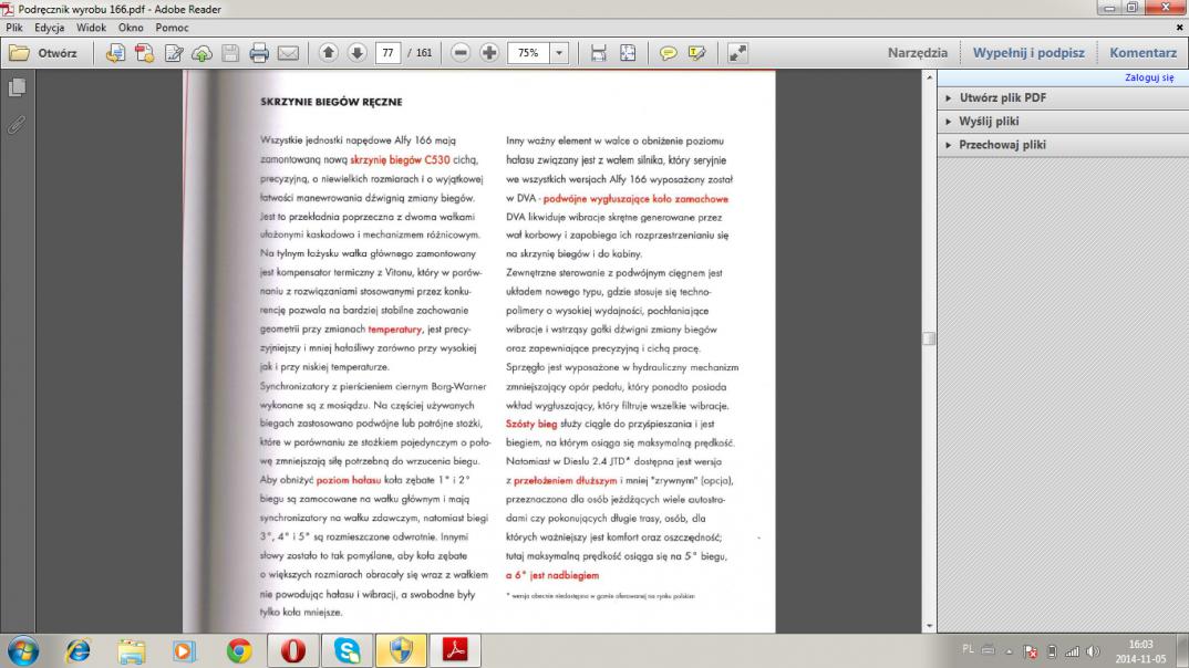

    Użytkownik Świeżak Avatar Cezy
    12 2012
    Grudziądz
    166 2.4jtd 2001r
    108
    Kiedyś czytałem o tych dwóch skrzyniach. Z tego co pamiętam to, że 166 z tą dłuższą skrzynią v max osiagala na piątym biegu. Szóstka to typowy nadbieg w tym przypadku.
